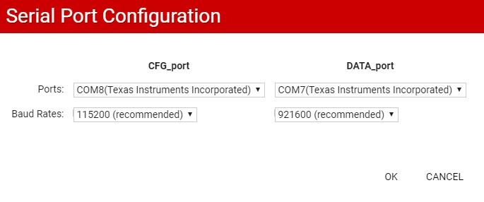

新买了IWR1642 板子
安装了驱动

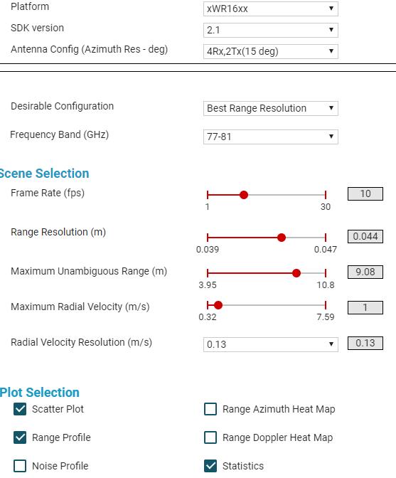

下载了mmWave Demo Visualizer 并且配置了Options
参数设置如下
但是最下方一直显示等待数据

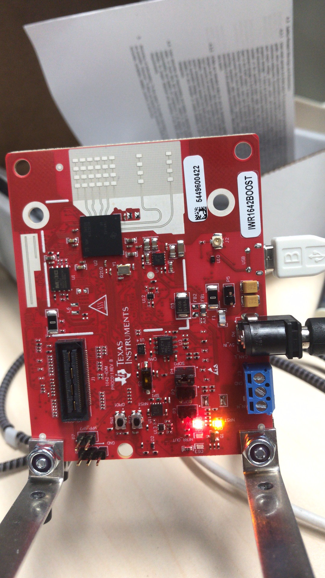

开发板跳线是这样的
请问怎么开始接受数据啊?
点了最左边的config也没有
  • 你好,
    请问你烧写了固件吗?
    可参考setup guide烧写EVM上的固件
    接下来按照setup guide进行操作。
    1. 对于每个demo,具有setup guide或者user guide告诉你该怎么做,位于每个demo的文件夹下
    1. 网络位置:dev.ti.com/.../
    2. 本地位置:C:\ti\mmwave_industrial_toolbox_2_5_1\labs\lab0011-pplcount\docs
