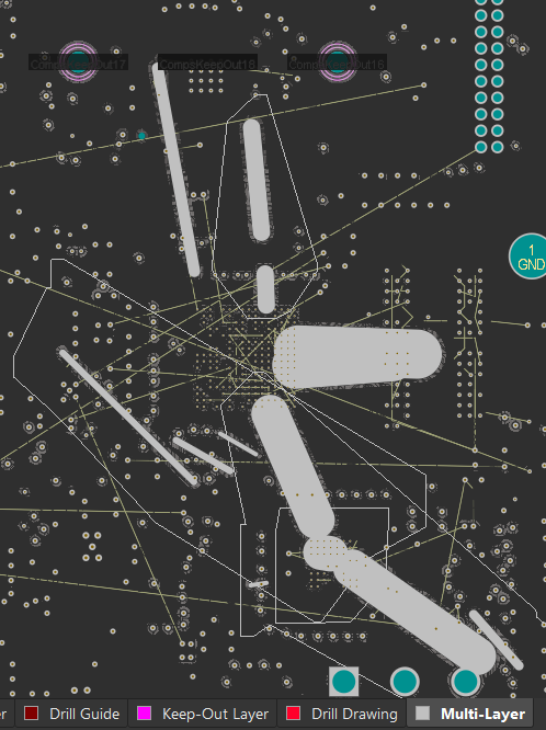

TI的OPT8241开发套件提供的PCB文件里Multi-Layer的大粗线的作用?

可以告诉具体 OPT8241的那个文件吗?

在AD中Multi-layer和机械层意思差不多。
OPT8421的PCB源文件应该.brd吧。.brd是Cadence的文件格式,导入AD时好像是有变化的。

.brd文件,Cadence文件格式,转化成Altium Designer文件后 如图所示有大粗线
