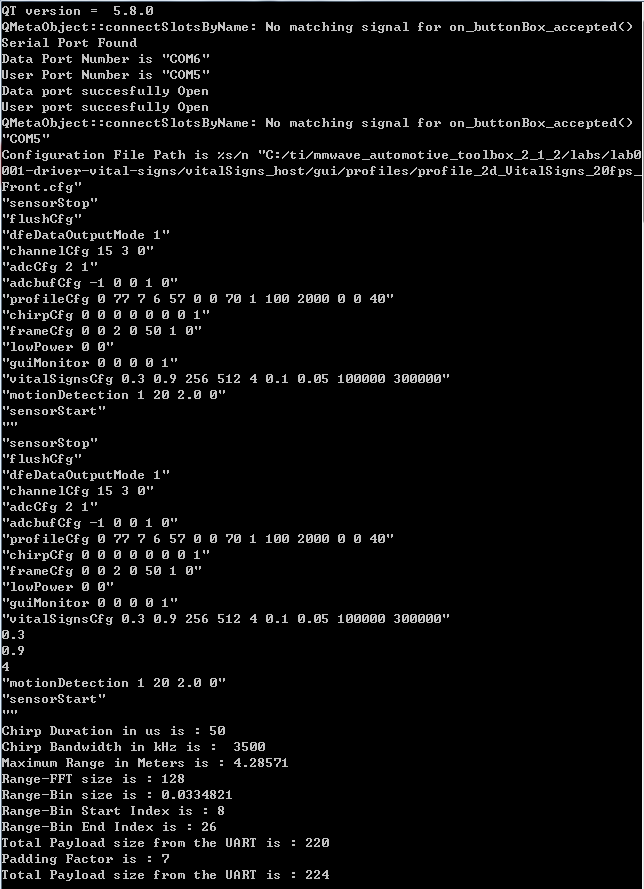

在实现lab0001-driver-vital-signs时我使用了AWR1642 2.0,烧写xwr16xx_vitalSignsDemo_lab.bin文件成功,但是在启动GUI的时候,出现了这种情况,在GUI中不显示任何东西,这是什么原因?
你好,
是支持的。
需要看一下你当前这个版本是否支持ES2.0版本芯片。可以查看release note,比如下述位置:
C:\ti\mmwave_automotive_toolbox_2_4_2\labs\lab0001-driver-vital-signs\docs\DriverVitalSigns_Release_Notes.pdf
