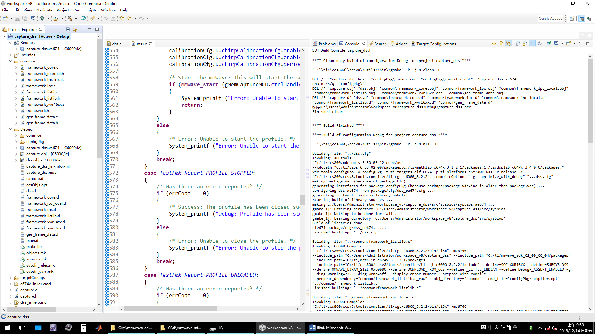

我想利用AWR1642EVM采集原始数据,我利用SDK中的drivers/test/mem_capture 进行数据采集,我发现在mem_capture文件中与源程序和.xe674,.xer4f,而没有工程,所以我想利用源程序重新构建工程进而可以修改其中的配置。但是当我将源文件导入工程后却出现了问题:
首先,下面这张图是我利用提供的.xe674,.xer4f后,console 的情况:
然后我利用我创建的工程编译生成的.xe674,.xer4f后,console的情况:
结合以上,我又利用新建工程构建的.xe674和SDK中原有的.xer4f后,发现情况正常与第一张图一致,
当当我利用SDK中原有的.xe674和新建工程构建的.xer4f后,会出现与第二张图一样的情况,所以我怀疑是MSS工程构建问题或是DSS与MSS之间通信的问题。
一下是我对新构建的两个工程编译后console的情况:
1.DSS:

而且在新建工程编译后,debug下没有.bin文件,这和我编译SDK中其他的工程不一样,我想这也是问题。
请问以上问题如何解决?
