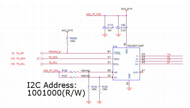

我用TSC2007IYZGT做了一个电阻屏驱动电路,AUX脚悬空。
现在遇到的问题是,在客户的工作环境中(有几十台用到这个触屏驱动的机子同时开机),非常容易出现触屏无功能的情况,用万用表测试发现,刚开机时,TSC2007IYZGT的中断电平是VDD(3.15V),只要触摸一下触屏后,这个电平就变成2.2V左右。此时TSC2007IYZGT的供电没有问题。
请帮忙看看是哪里的问题。
多谢!
Amy,您好!
做过去掉上拉电阻后的测试,没有改善。
开机后,点一次触屏后,空闲时中断脚的电平就一直为2.2V左右了。
AUX脚悬空没什么问题吧
