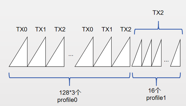

如何用mmWaveStudio中的Advframeconfig配置不同周期的调制波?
你好,我需要如下图所示的波形,以下图波形循环发射,在mmWaveStudio中如何配置呢,谢谢!

  • 你好,

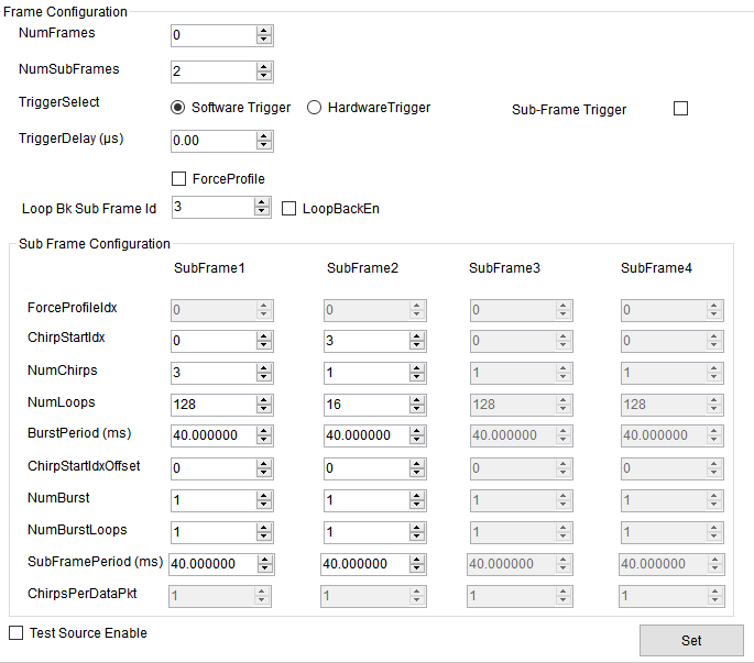

           论坛中提到需要在Frame Configuration, Sub frame configuration and Subframe Start Configuration中设置,我将我的波形的一个frame分成2个subframe,第一个subframe为128*3部分,第二个subframe为16个chirp部分。
           (1)我在sensorConfig中完成profile和chirp的配置后,切换到Advframeconfig中配置如下图,这样配置是正确的吗?
           (2)然后在Subframe Start Configuration中按Set出错如图2,是什么原因呢?
           (3)在Advframeconfig完成配置后,该如何发射波形呢?
                    若回到sensorConfig中发射,波形会按照sensorConfig中的frame的配置发射,并未调用Advframeconfig中的subframe配置。
    谢谢。
  • 你好,
    在radar studio中,我没有试过。
    在OUT-OF-BOX demo中,配置如下,供参考。

  • 你好,
    请问配置完了在哪里发射呢?
    谢谢。
  • 你好,
    sensor config一页,有一个trigger frame,有试过吗?
  • 你好,
    只设置Frame Configuration, Sub frame configuration ,然后回到Sensor config界面可成功发射。
    非常感谢!
