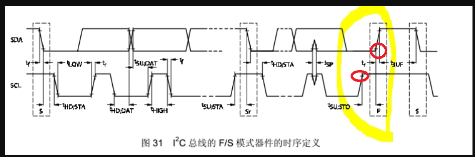

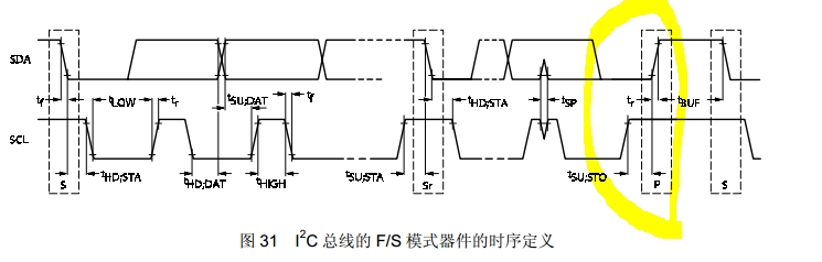

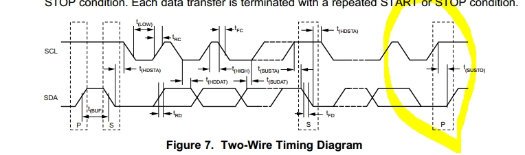

tem102的datasheet的figure7是你们TI的时序图,图中的Tsusto参数是从clk的最高电压测试到sda的0,跟协议不一样
协议是从clk的最高电压的最小值卡到数据上升到最低电压的最大值。这个时间是以协议为准测量吗?规格书是不是写的不严谨?
因为按照规格书测试参数Tsusto的跟规格书和协议规定的600ns不符合要求。按照规格书测试只有550ns按照协议测试有800ns满足要求。
按照协议要求, 可能是datasheet中的时序不是很明显,事实我觉得是一样的,基本上都是clock 上升沿90%~data的上升沿10%的电压值的样子。
datasheet中也不是完全从clock的最高点到data的最低点。
恩,规格书里的我感觉也不是完全从最高点到最低点的, 但不管怎么样,我们还是按照协议中的。
