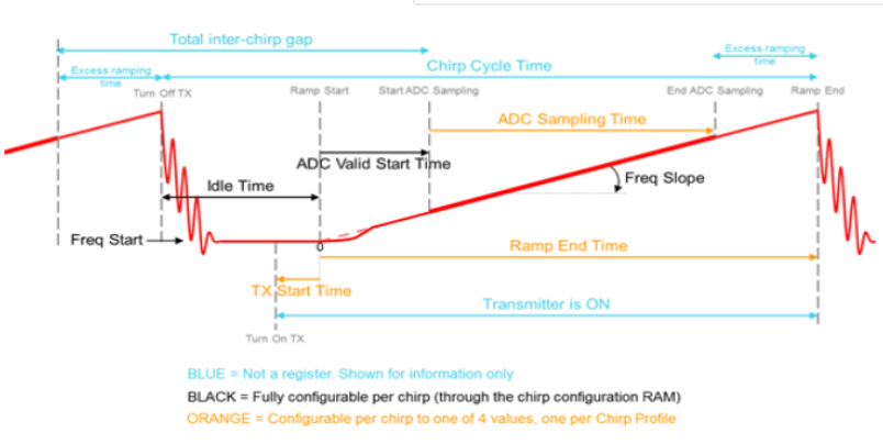

1、请问下图中的Excess ramping time是多少呢?没有在Sensorconfig中找到可以设置的地方。
2、ADC Valid Start Time 就是Sensorconfig设置中的ADC Start Time吗?
非常感谢您对回答!

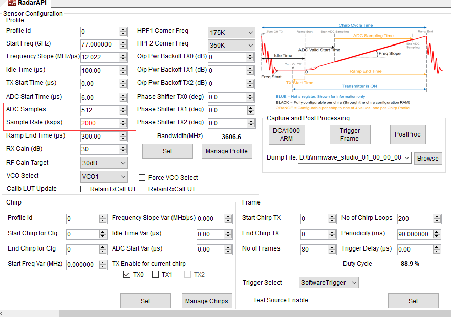

配置的参数如下图。现想降低Sample Rate,现在最多降到2000。请问有什么办法能继续降低Sample Rate吗?
非常感谢您的帮助!
1、请问是对所有的开发板xWRxxx,mmWavestudio中Sampling Rate最小是2M吗?

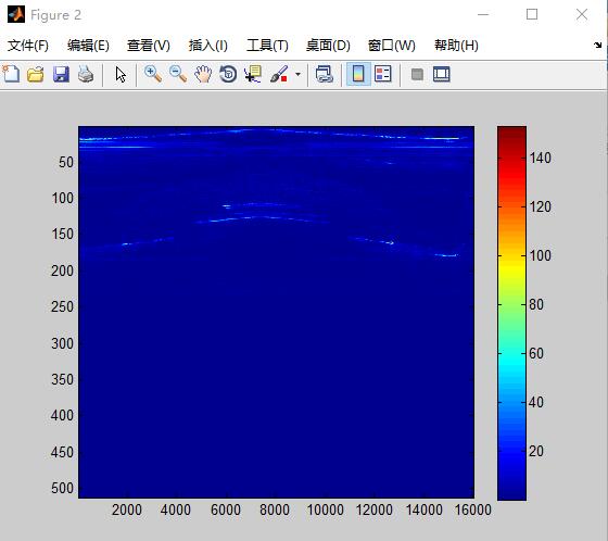

2、我们将采集的数据(铁板先靠近后远离)在Matlab中做FFT。由下图可看出,只有前面将近200点有特征。所以我们想降低采样率,增大采样点数,提高频率分辨力,只得到特征明显的部分。
