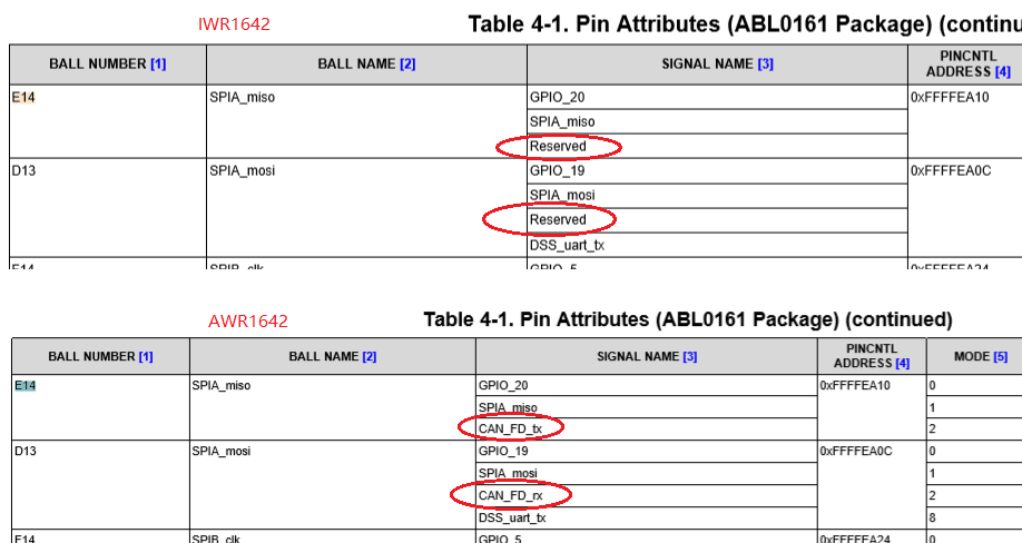

用 IWR1642 的 E14、D13 脚用做 CAN-FD,请问是否可行?

你好,
我们有客户想用 IWR1642 的 E14、D13 脚用做 CAN-FD,请问是否可行?

你好,
IWR1642不支持CAN-FD。
