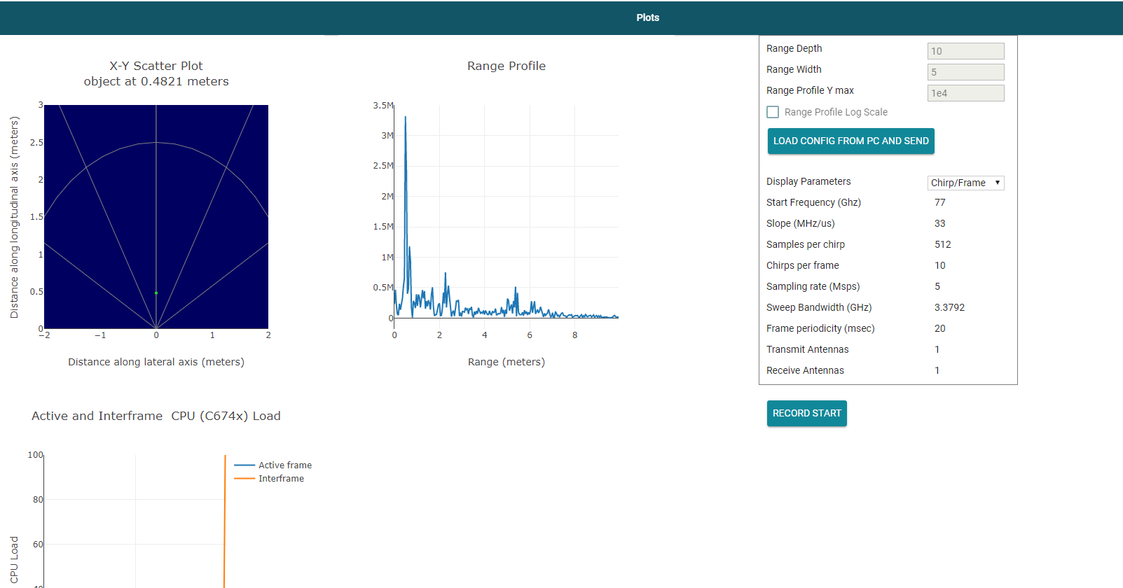

按照手册将代码烧写进板子后,通过GUI传输配置文件,为什么只出来一帧数据的图像?配置如下
dfeDataOutputMode 1
channelCfg 1 1 0
adcCfg 2 1
adcbufCfg 0 1 1 1
profileCfg 0 77 7 7 114.4 0 0 33.71 1 512 5000 0 0 48
chirpCfg 0 0 0 0 0 0 0 1
frameCfg 0 0 10 0 20 1 0
lowPower 0 0
guiMonitor 1 1 0 0 0 1
RangeLimitCfg 2 1 0.2 5.0
sensorStart
