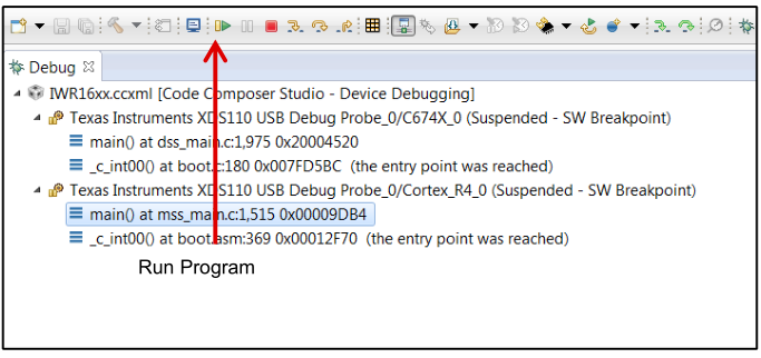

在Running the binary步骤中找不到mss_main.c
就是找不到如下图蓝色所示的main()
我这里在load完xer4f之后只有这样的:

请问你是load 哪个路径下的文件呢?CCS的界面显示的是什么呢?
dev.ti.com/.../
此处的setup guide有操作步骤。

我load的是mmw_mss_16xx/Debug/xwr16xx_mmw_mss.xer4f, 就是Debug文件夹中的xer4f文件。这个xer4f文件是mss工程编译后得到的。
CCS界面显示的是:
[Cortex_R4_0] Exception occurred in ThreadType_Task.
Task handle: 0x800dc84.
Task stack base: 0x800b000.
Task stack size: 0x800.
R0 = 0x00000000 R8 = 0xffffffff
R1 = 0x00000000 R9 = 0xffffffff
R2 = 0x00000000 R10 = 0xffffffff
R3 = 0x04c20010 R11 = 0xffffffff
R4 = 0x00000000 R12 = 0x0000b5bd
R5 = 0x00017478 SP(R13) = 0x0800b7d0
R6 = 0xffffffff LR(R14) = 0x000138cc
R7 = 0xffffffff PC(R15) = 0x00010cec
PSR = 0x400c019f
DFSR = 0x00000000 IFSR = 0x00000000
DFAR = 0x00000000 IFAR = 0x00000000
ti.sysbios.family.arm.exc.Exception: line 209: E_undefinedInstruction: pc = 0x00010cec, lr = 0x000138cc.
xdc.runtime.Error.raise: terminating execution

板有没有复位重新试过?

请问板怎么复位呢?

板上有没有复位按键?另外使用debug之前是否已经下载debug对应的bin文件?

原来我之前是没用使用debug对应的bin文件
