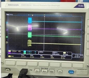

现在用DRV11873驱动一个内转子BLDC电机,电机母线电压6.1V,单项电阻为8欧姆,三项带公共端,启动电流在300mA左右。现在发现有大概15%的概率会无法启动电机,现象为电机毫不转动。观察波形后可以看到,正常启动时的波形如下图所示,可以看到电机先是开环转动,然后形成了反电动势后,再逐步切入闭环。
当出现问题时,电机启动瞬间的波形如下图所示
可以看到出现问题时,电机直接停止了后续的开环启动过程,似乎进入了某种保护状态。PWM频率是25KHz,我们尝试了更改PWM频率,部分启动困难产品有改善,但不能覆盖所有不良产品。

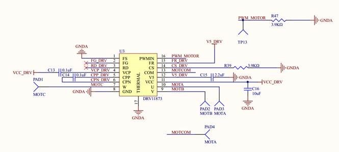

以下是原理图
请麻烦帮我看一下有可能是什么原因导致的此问题。谢谢
