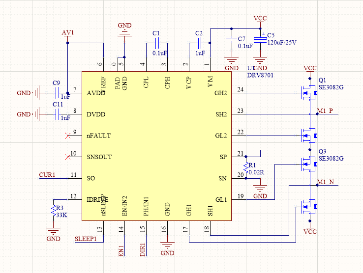

用了DRV8701E做的一个电机驱动nFault和SNSOUT悬空,nSleep和EN用单片机IO口拉高后,电机不转,测量AVDD有4.8v DVDD3.3,VCC供电为12V,测量VCP引脚对地电压为0
现在测试VCP对地电压有了能到22v多,但是电机还是没有输出,nFualt上拉输出高电平,SNSOUT也是高电平
现在的现象好像是高侧mos换无法打开,当EN高电平时手动转电机非常轻松,当EN低电平是手转电机阻力最大,应该是两侧低mos管都打开了
