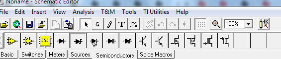

TI工程师们好,是这样的我需要仿真一个连接有TVS二极管的电路,想问下如何在TINA中插入这个TVS二极管呢?
您好,您有这个TVS二极管的Spice model吗?如果有的话是可以将其导入到TINA中的,
TINA中包含的基本元器件中没有TVS model。
