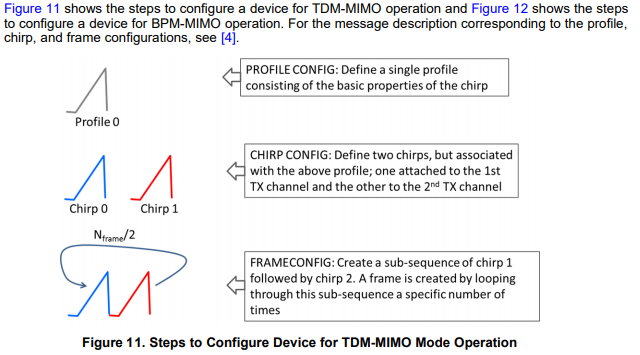

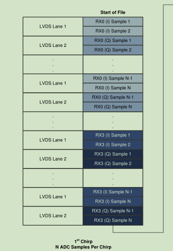

我是在阅读“xWR1xxx ADC Raw Data Capture”后进行提问,我是利用DCA1000对AWR1642进行数据采集,我配置的是两个发射,四个接收的模式,
在文章中:
在这张图中,我仅看到的是接收天线的分配,但是其中样本是由两个发射天线中哪个天线发射的却没有指明,所以我想知道这个关系。
还有一个问题就是,如果按照两发四收的情况,不是应该有8个虚拟接收天线,可是我将DCA1000得到bin文件,用“xWR1xxx ADC Raw Data Capture”后面的matlab代码操作后,得到的4行数据,按照9节的介绍,就是代表4根接收天线,与8个虚拟天线的情况不符,所以请问两发四收的情况下,后面的代码操作是否正确,还是我得到的4行数据中已经包含两个发射天线的数据了,那其中是如何排列的。
