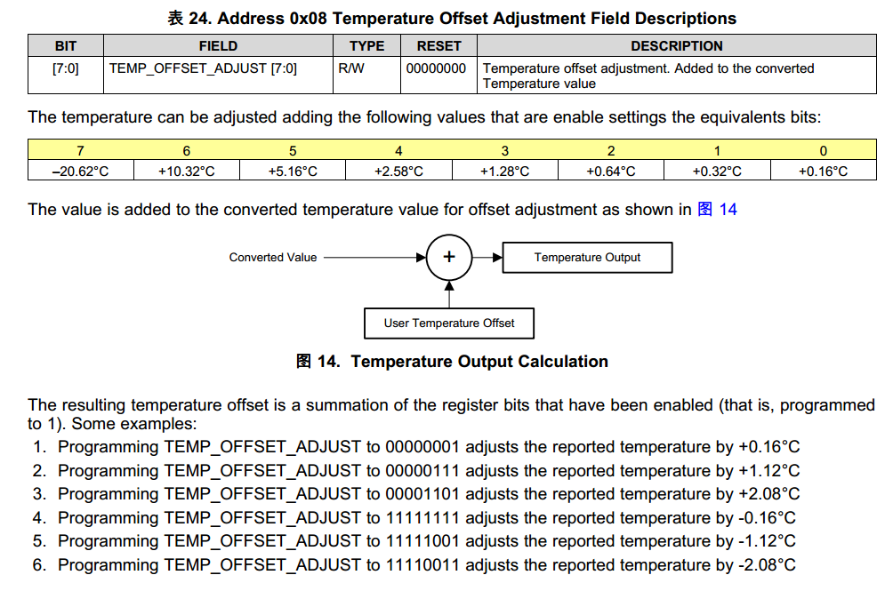

使用HDC2080测量温湿度。读出的温度值偏差2摄氏度,湿度偏差2.5%。请问
1.HDC2080 需要客户端自己校准吗?还是出厂前已校准好,直接度数就可以
2.HDC2080 datasheet上支持偏差校准,每个温湿度值都要校准,还是只要在某一温湿度(例如25摄氏度,25%湿度),校准一次就可以了
  • 1. HDC2080不需要自己校准,出厂前已经校准好,是满足datasheet中精度要求的。
    2. 这个寄存器指的是配置好了temperature offset之后,那么在读取每个温度值的时候offset都是这个配置的值,除非您想使用其他offset,才需要重新配置这个值。
