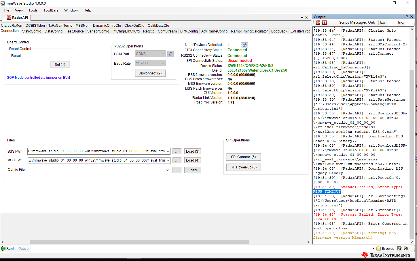

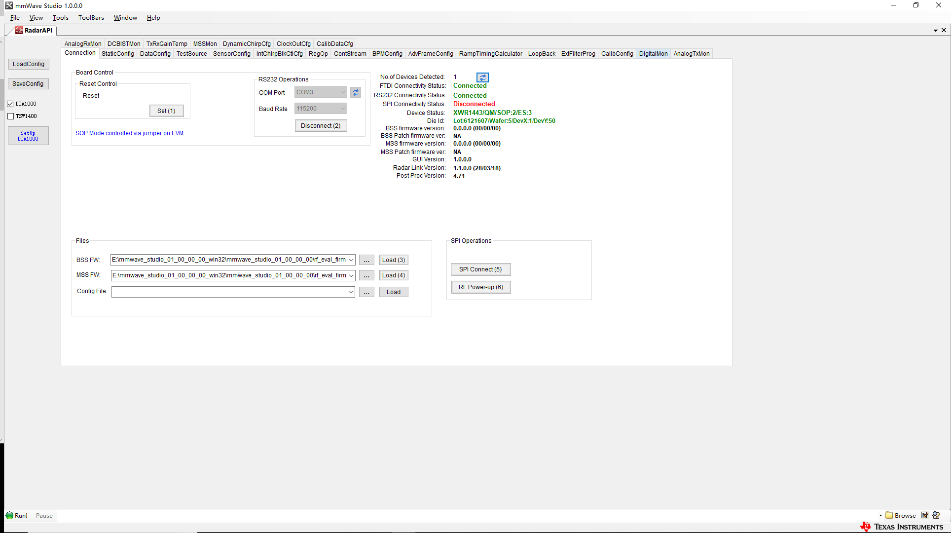

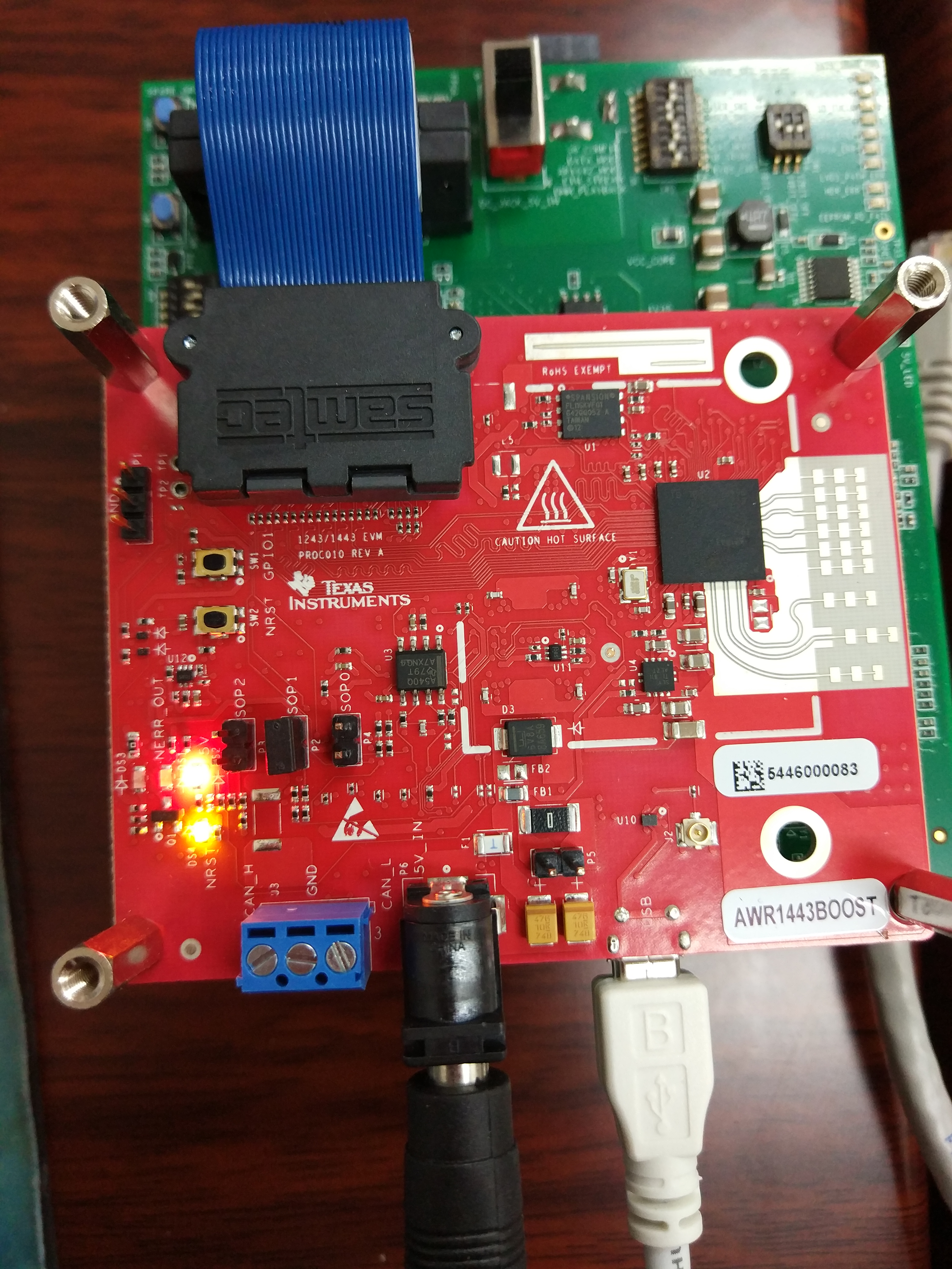

你好,我再按照教程操作到:点击SPI connect;再点击RF Power-up时。SPI并没有显示连接,如下图所示:
请问该怎么解决这个问题。

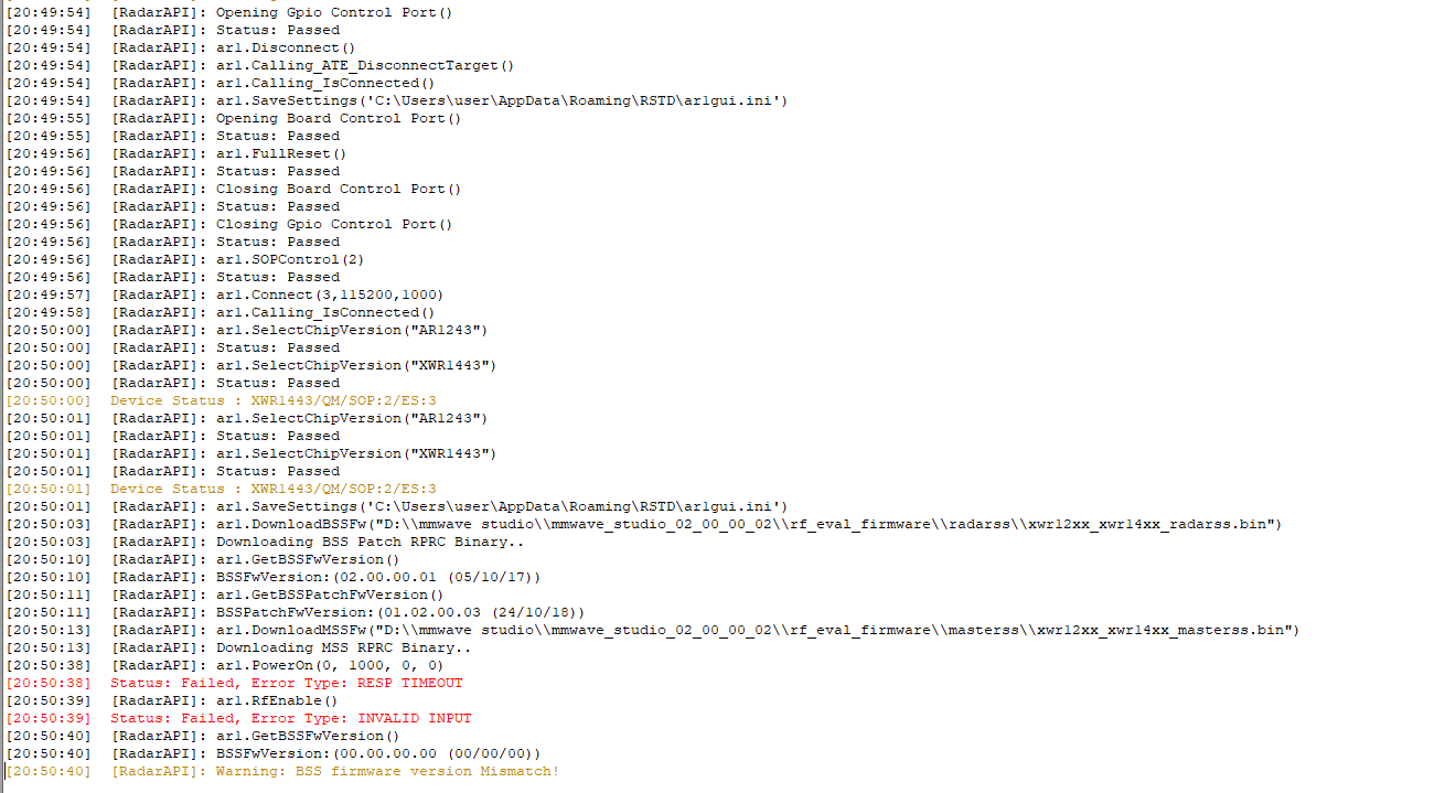

下图是output 界面:
根据错误报告,我也尝试了使用不同的BSS和MSS,如下图图所示:
希望这些能帮助您做出判断

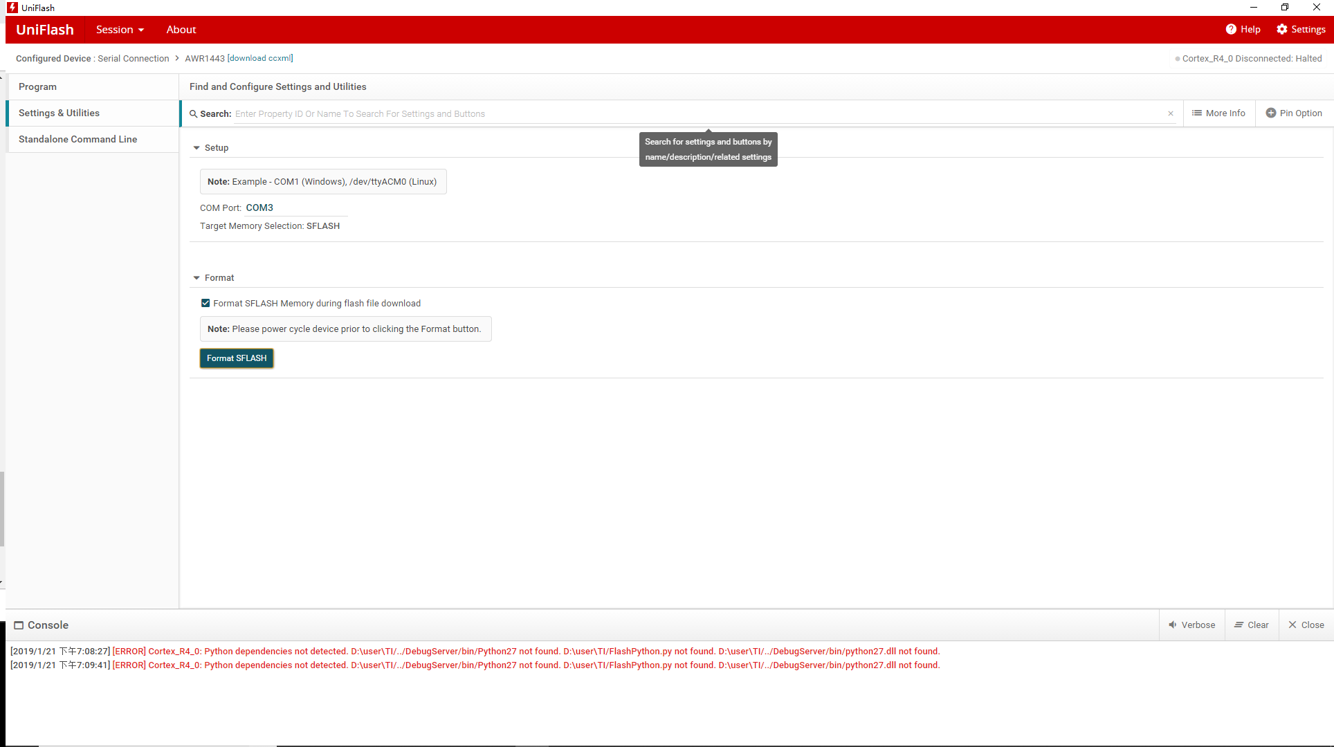

您好,
我尝试按照你所说的去擦除awr1443evm的flash内容,而且我也结合了贵公司的文档,但并不知道所云,如下图所示。
对此我并不知道接下来该怎么解决,希望您能帮我解决这个问题。

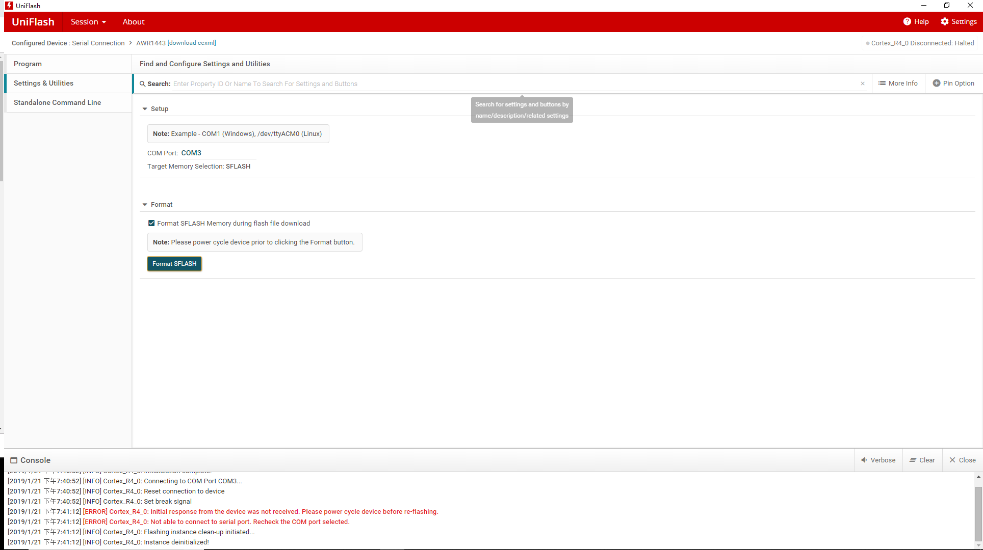

你好,
我已经按照你的建议操作,问题依然存在,如图。

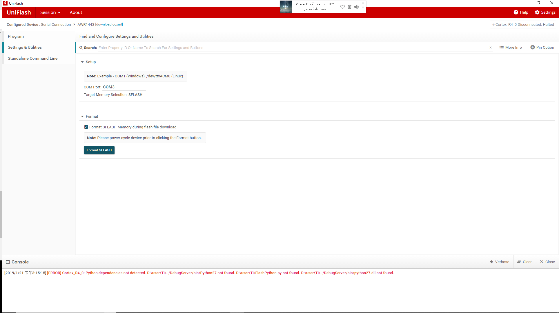

SOP模式已经设置为5模式,但是:
看错误信息是Python dependencies not detected,不知道怎么解决
刚刚问题已经解决了,但是现在又出现了新的问题。
什么叫做power cycle device?是按reset,还是重新通电。这两种方法我都试过了,问题依然没有解决。请告诉我怎么做。
