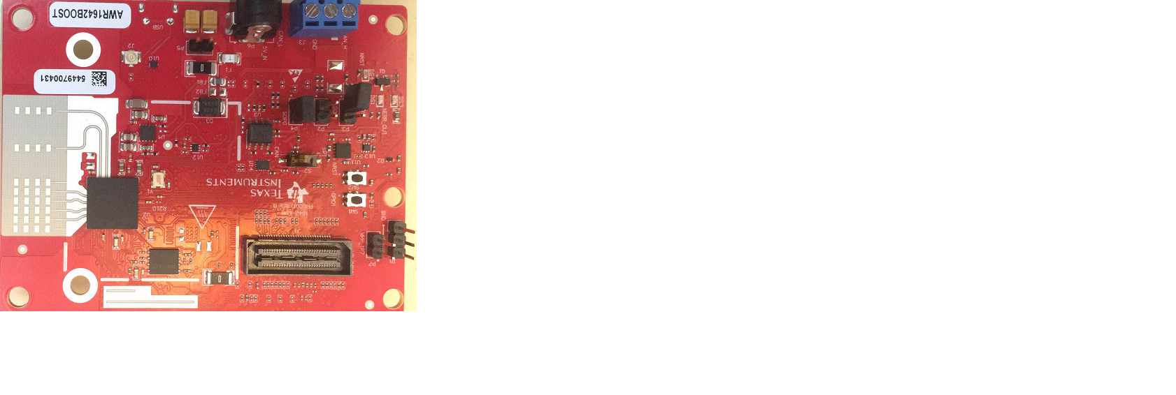

工程师:
你好,请问一下在设计77GHz毫米波天线时表面用什么处理方式对天线性能较好,PCB板厂回复说一般是用沉锡处理。但是我在E2E英文论坛上看到有一个关于IWR1642的天线处理是说用镀银或者镍金处理。不知道AWR1642 EVM板是用的哪种处理方式?望解惑,谢谢!
你好,
此款EVM使用表面渡银的方式,第一层板材为Rogers 4835Lopro。
可参考文档:
TI mmWave Radar sensor RF PCB Design, Manufacturing and Validation Guide
另 electroless nicke/immersion gold也可用,参考帖子:
