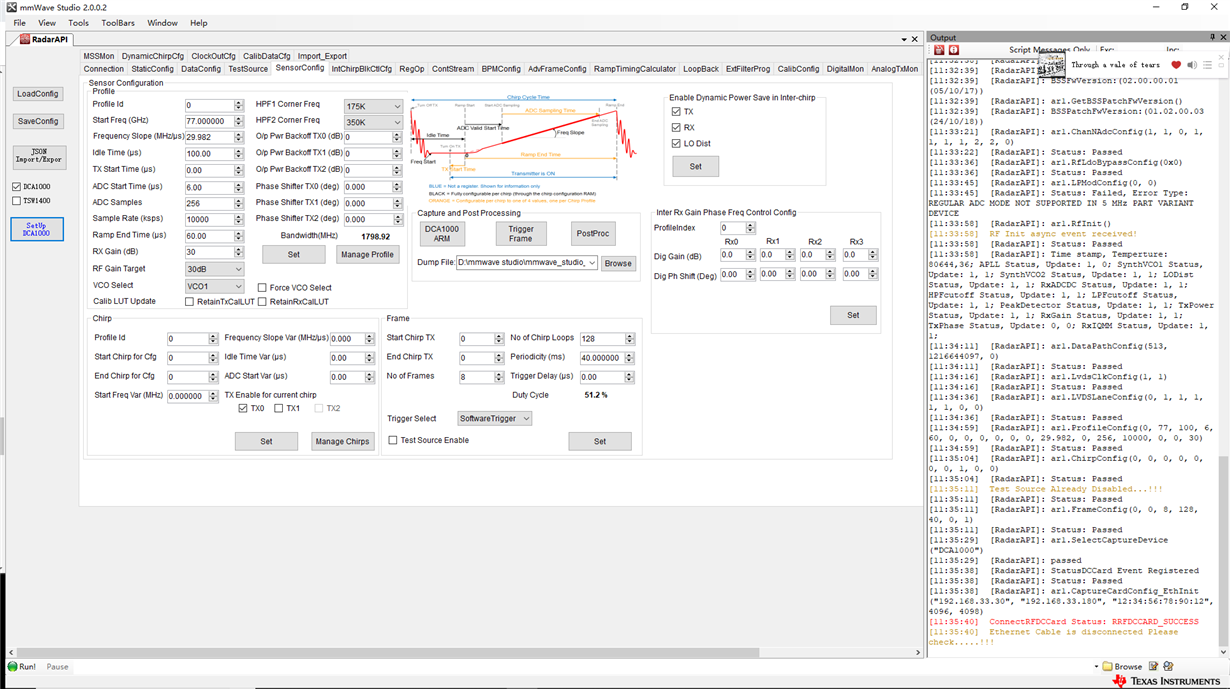

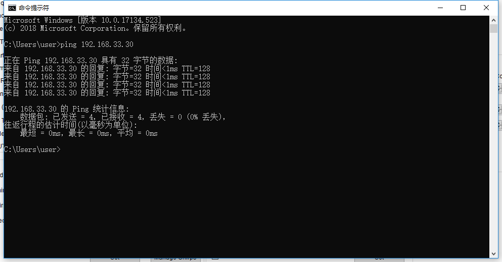

我在按照文档进行到 点击Sensor Config选项 这一步时,我发现output提示我未连接网线
而事实上我已经连接了网线,也按照文档设置好了静态地址。而且我连接的电脑确实能够ping 通:
请告诉我接下来该怎么做

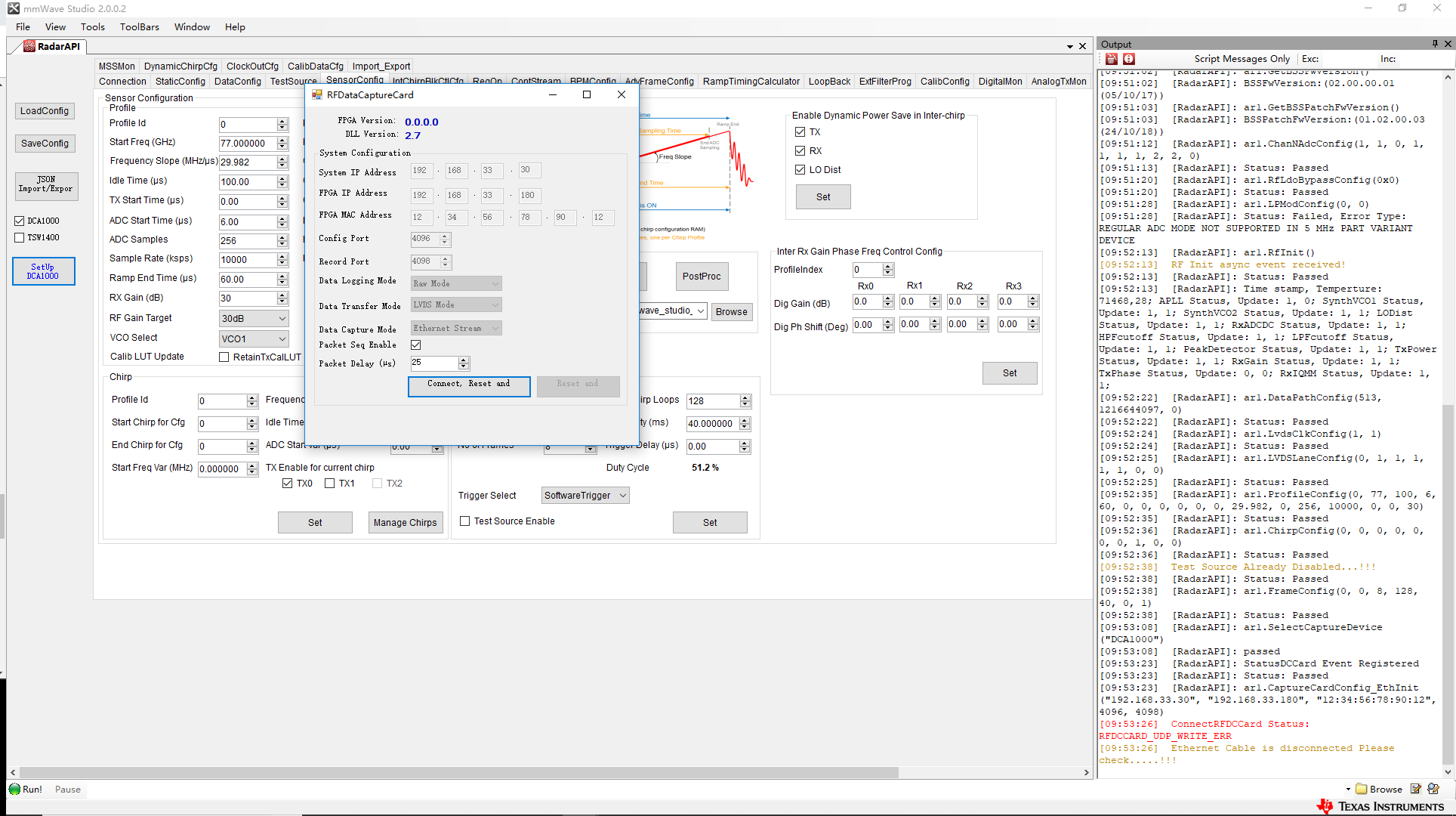

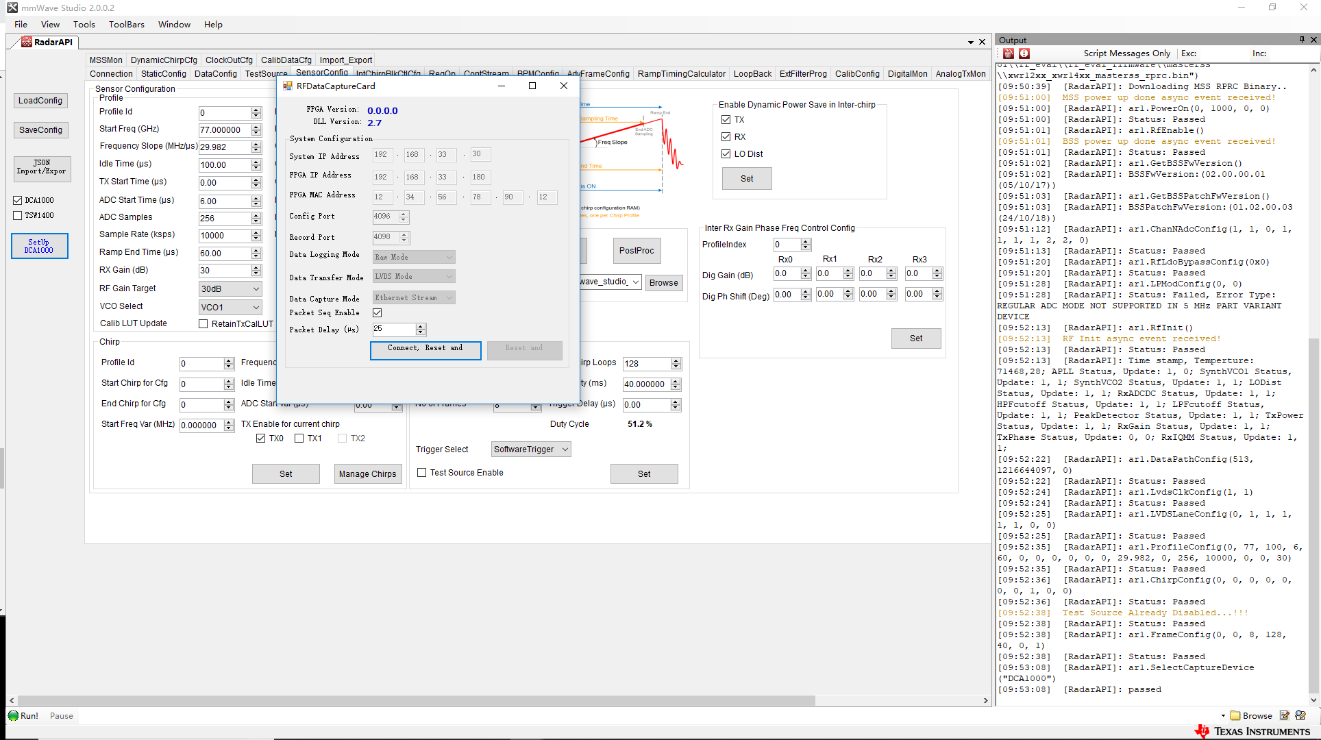

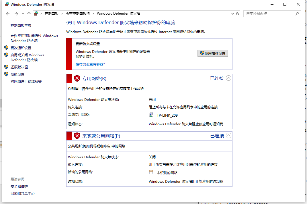

你好,
按照你所说的,我关闭了防火墙,也点击了setup_dca1000,并不能连接,如下图:
这是否与DCA1000EVM的sw2的设置有关,我的设置是00001000.期望这些对你做出判断有所帮助。
祝好

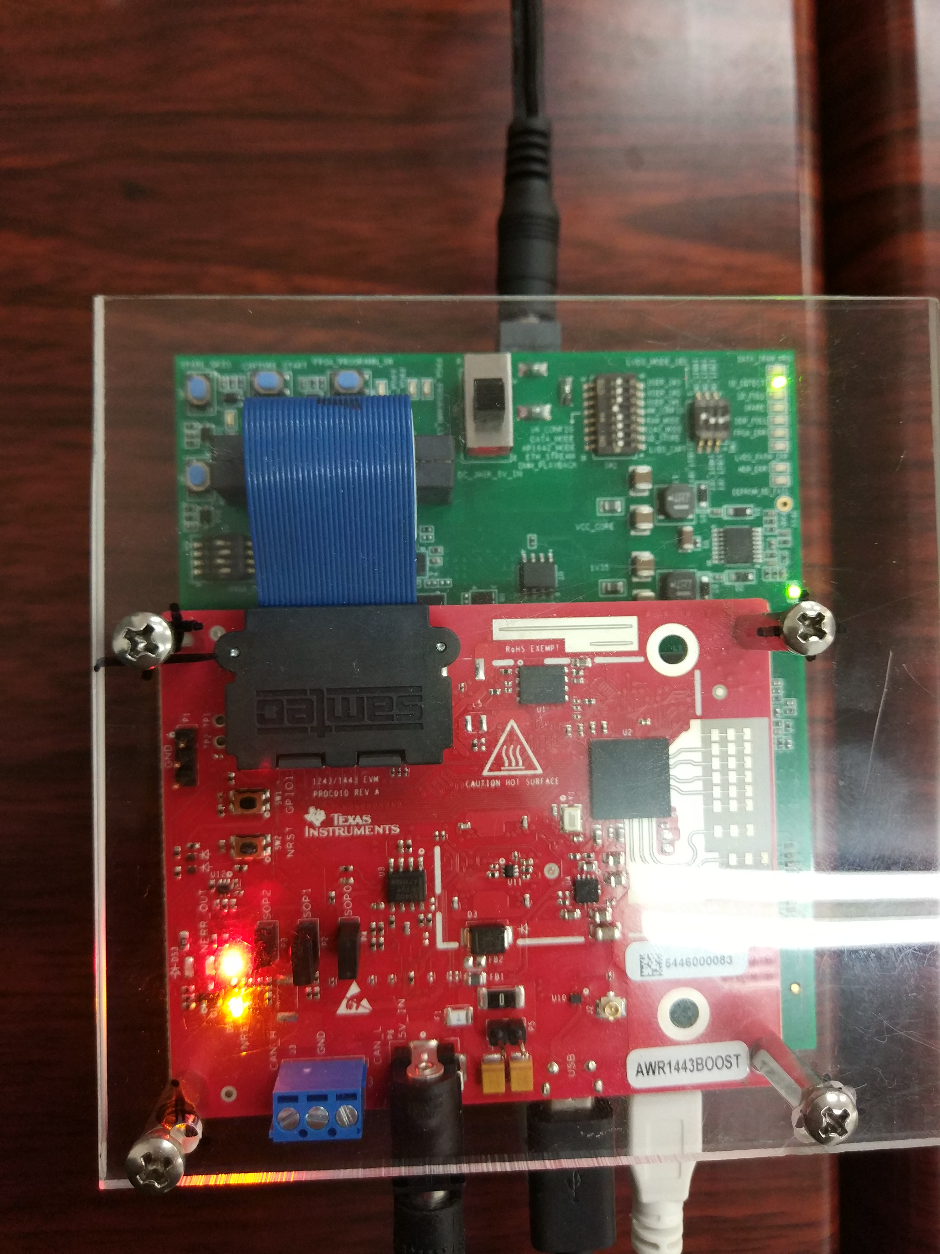

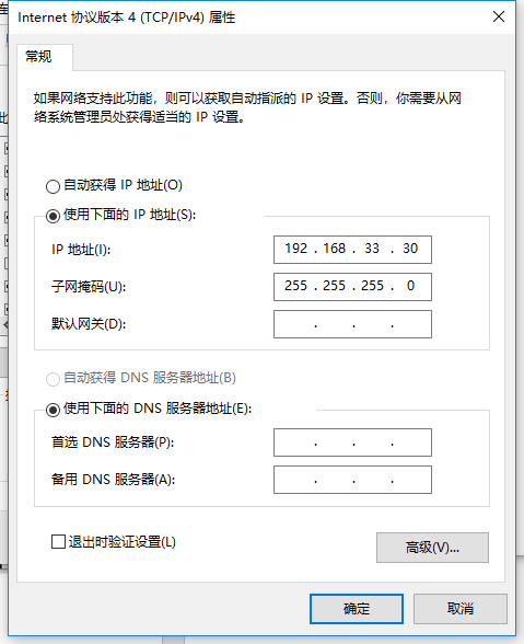

非常感谢你的回复,
我使用了双电源供电模式,静态IP地址也设置好了,如下图:
同样地我再笔记本上也重复了debug,但是也依然存在这个问题。
