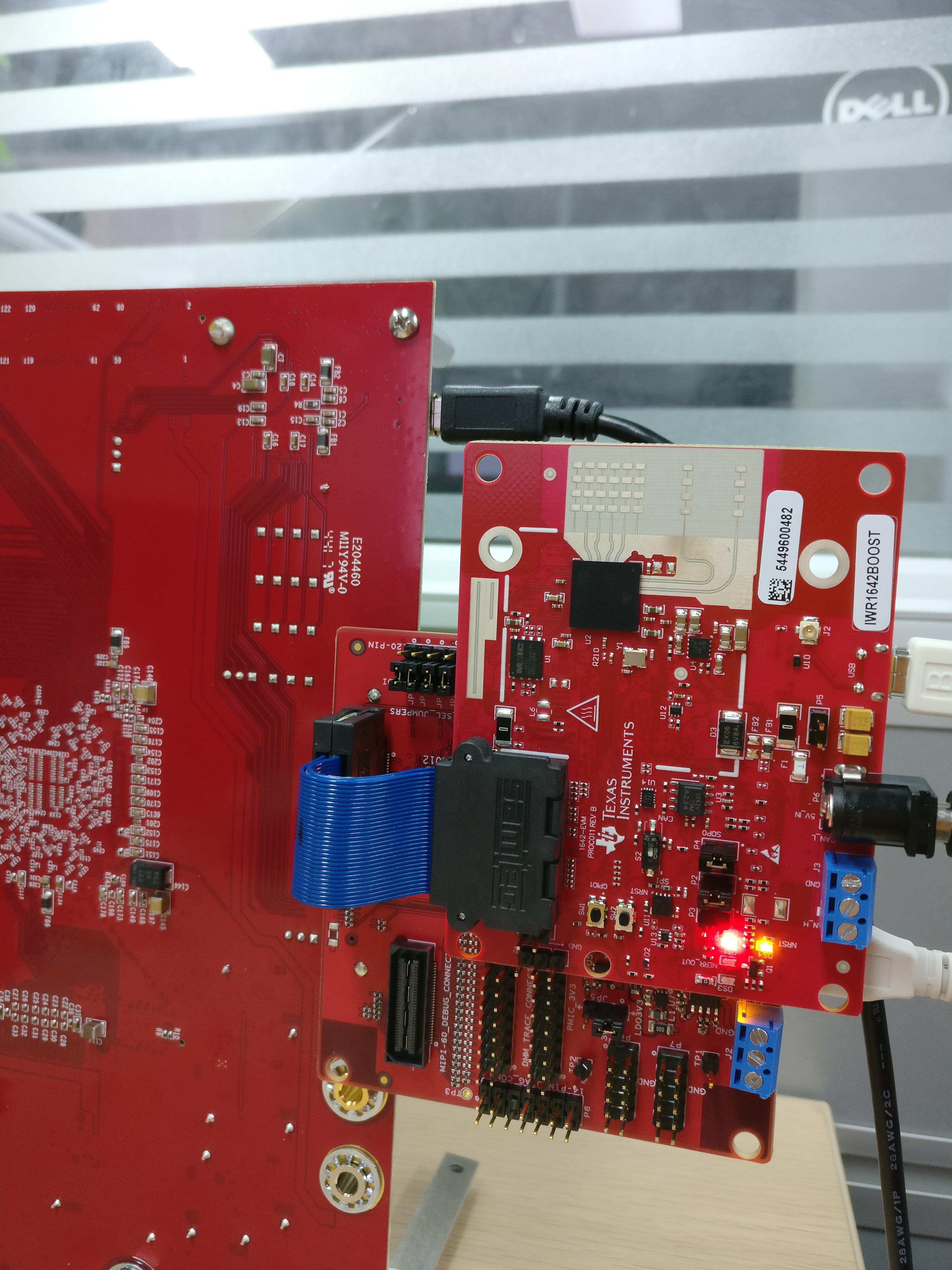

我按照TI官网中视频和资料采集IWR1642中的信号,结果SPI始终无法连接。具体情况跟:DCA100+AWR1642 ES2.0+SPI无法连接 - 其它模拟产品 - 其它模拟产品 - TI E2E™ 中文社区
https://e2echina.ti.com/question_answer/analog/other_analog/f/60/t/168458?tisearch=e2e-sitesearch&keymatch=%E6%AF%AB%E7%B1%B3%E6%B3%A2%20spi%20%E8%BF%9E%E6%8E%A5

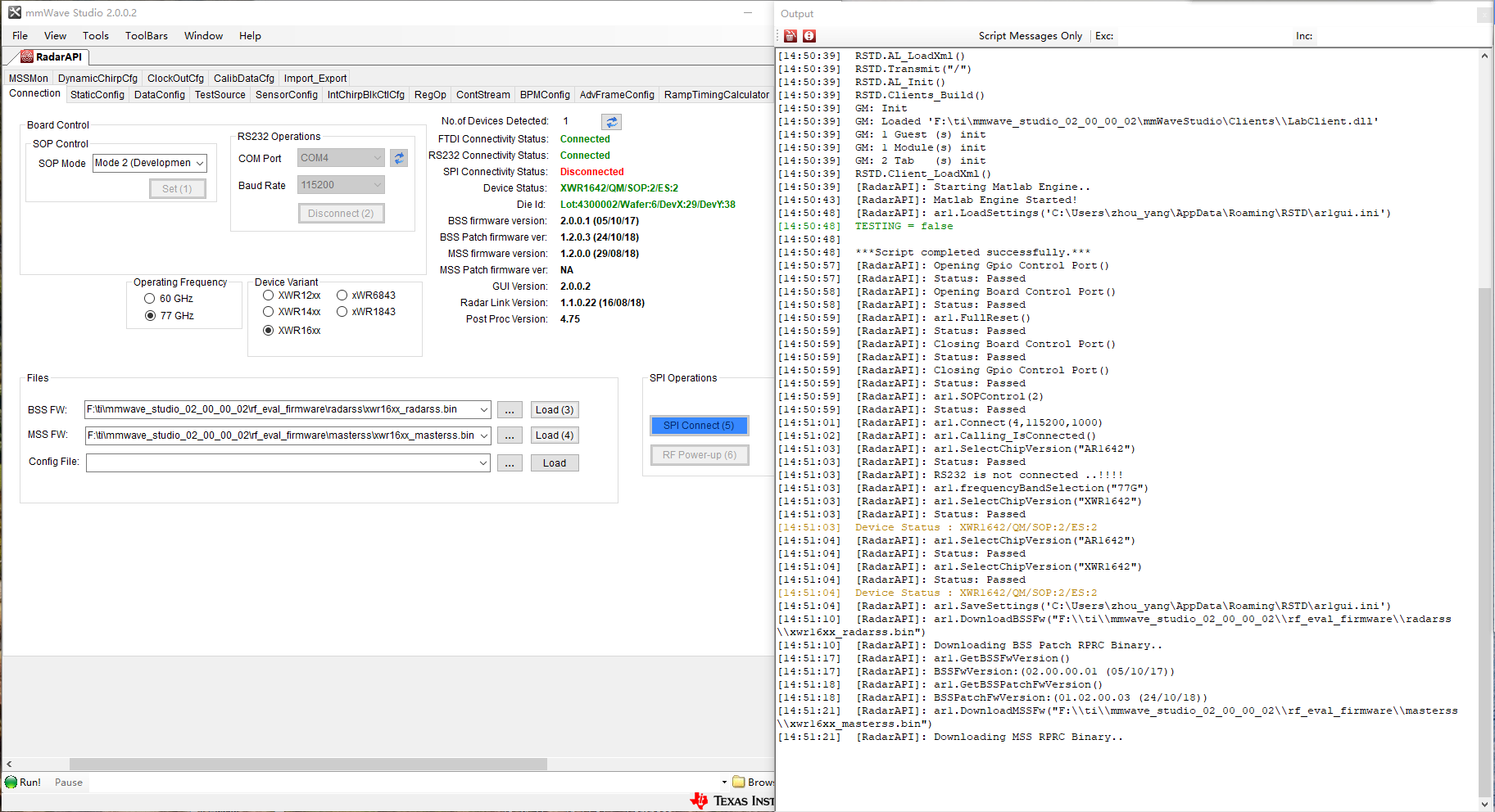

 几乎一模一样,他通过将S2拨向SPI解决了问题。但是我的IWR1642 EVM中S2开关本来就是拨向SPI的(我也重复多次拨向SPI),所以不知道问题出在哪里。请求帮助!
附一:mmWave Studio 中的提示信息
附二:硬件信息
  • 你好,
    请问SPI无法连接提示了什么错误呢?
    能否先将1642在UNIFLASH工具中,将flash擦除?
  • 如附图一所示,并没有什么错误提示,感觉就是点击按钮“SPI Connected (5)”后就没有任何反应,而且这个按钮依然一直是蓝色。。已经用UNILASH4.5将1642 成功flash过的,完全是按照教程来操作的。

  • Wesley,你好。我按照你提供的这个参考帖子,尝试了其中提到的两个方案:1、移除SOP 0, 1, 2上的短接,DEVPACK板子上JP1,2,3,4连接至FTDI端。2、采用DFP中的firmwares。(我之前用的是\ti\mmwave_studio_02_00_00_02\rf_eval_firmware\中相应firmwares,现采用\ti\mmwave_dfp_01_02_00_01\rf_eval\rf_eval_firmware\中相应firmwares,不过对比加载后firmwares的版本号来看,二者中的firmwares是一样的)。但是,问题依旧,也没有新增错误提示。请求继续帮助。谢谢~

    我测试了一下,是可以工作的。以下是供参考的打印信息
    [13:41:03]  ***Script completed successfully.***
    [13:41:09]  [RadarAPI]: Opening Gpio Control Port()
    [13:41:09]  [RadarAPI]: Status: Passed
    [13:41:10]  [RadarAPI]: Opening Board Control Port()
    [13:41:10]  [RadarAPI]: Status: Passed
    [13:41:11]  [RadarAPI]: ar1.FullReset()
    [13:41:11]  [RadarAPI]: Status: Passed
    [13:41:12]  [RadarAPI]: Closing Board Control Port()
    [13:41:12]  [RadarAPI]: Status: Passed
    [13:41:12]  [RadarAPI]: Closing Gpio Control Port()
    [13:41:12]  [RadarAPI]: ar1.SOPControl(2)
    [13:41:20]  [RadarAPI]: ar1.Connect(5,921600,1000)
    [13:41:22]  [RadarAPI]: Warning: Connected with baudrate 115200
    [13:41:23]  [RadarAPI]: Warning: Disconnected existing BaudRate
    [13:41:23]  [RadarAPI]: Warning: Trying to connect with baudrate 921600
    [13:41:25]  [RadarAPI]: ar1.Calling_IsConnected()
    [13:41:26]  [RadarAPI]: ar1.SelectChipVersion("AR1642")
    [13:41:26]  [RadarAPI]: Status: Passed
    [13:41:26]  [RadarAPI]: RS232 is not connected ..!!!!
    [13:41:26]  [RadarAPI]: ar1.frequencyBandSelection("77G")
    [13:41:26]  [RadarAPI]: ar1.SelectChipVersion("XWR1642")
    [13:41:26]  Device Status : XWR1642/ASIL-B/SOP:2/ES:2
    [13:41:27]  [RadarAPI]: ar1.SelectChipVersion("AR1642")
    [13:41:27]  [RadarAPI]: Status: Passed
    [13:41:27]  [RadarAPI]: ar1.SelectChipVersion("XWR1642")
    [13:41:27]  Device Status : XWR1642/ASIL-B/SOP:2/ES:2
    [13:41:27]  [RadarAPI]: ar1.SaveSettings('C:\Users\AppData\Roaming\RSTD\ar1gui.ini')
    [13:41:29]  [RadarAPI]: ar1.DownloadBSSFw("C:\\ti\\mmwave_studio_02_00_00_02\\rf_eval_firmware\\radarss\\xwr16xx_radarss.bin")
    [13:41:29]  [RadarAPI]: Downloading BSS Patch RPRC Binary..
    [13:41:31]  [RadarAPI]: ar1.GetBSSFwVersion()
    [13:41:31]  [RadarAPI]: BSSFwVersion:(02.00.00.01 (05/10/17))
    [13:41:32]  [RadarAPI]: ar1.GetBSSPatchFwVersion()
    [13:41:32]  [RadarAPI]: BSSPatchFwVersion:(01.02.00.03 (24/10/18))
    [13:41:32]  [RadarAPI]: ar1.DownloadMSSFw("C:\\ti\\mmwave_studio_02_00_00_02\\rf_eval_firmware\\masterss\\xwr16xx_masterss.bin")
    [13:41:32]  [RadarAPI]: Downloading MSS RPRC Binary..
    [13:41:35]  [RadarAPI]: ar1.PowerOn(0, 1000, 0, 0)
    [13:41:35]  [RadarAPI]: Status: Passed
    [13:41:35]  MSS power up done async event received!
    [13:41:38]  [RadarAPI]: ar1.RfEnable()
    [13:41:38]  [RadarAPI]: Status: Passed
    [13:41:38]  BSS power up done async event received!
    [13:41:39]  [RadarAPI]: ar1.GetBSSFwVersion()
    [13:41:39]  [RadarAPI]: BSSFwVersion:(02.00.00.01 (05/10/17))
    [13:41:39]  [RadarAPI]: ar1.GetBSSPatchFwVersion()
    [13:41:39]  [RadarAPI]: BSSPatchFwVersion:(01.02.00.03 (24/10/18))

  • 1.我跟你贴出的mmWave Studio打印信息进行了对比,就能看到的地方来说,只有Device Status信息不一样:我的是Device Status: XWR1642/QM/SOP:2/ES:2,你的是Device Status : XWR1642/ASIL-B/SOP:2/ES:2。即QM和ASIL-B的区别。难道是这个区别造成的问题?

    令人沮丧的是,尝试换一台电脑和使用链接中给出的老版本radar studio 1.0后,问题并没有解决,现象和之前的情况一样。不过,最近我用身边的AWR1243BOOST ES3.0替换这块IWR1642BOOST ES2.0进行ADC采集,结果SPI能够连接成功并且后续也能够成功采集数据到文件。所以,现在我开始怀疑是不是我这块IWR1642BOOST ES2.0板子本身有问题。请问接下来我该如何应对?

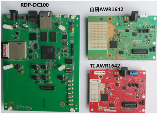

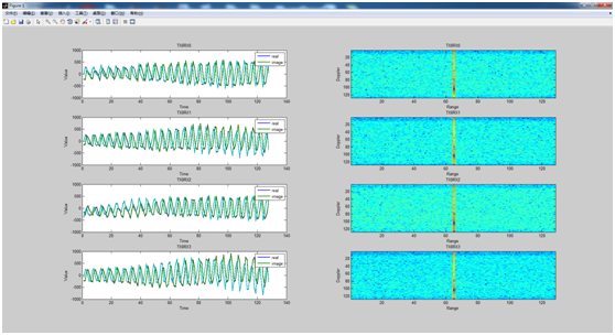

  • TSW1400问题太多了,我之前使用这个采集数据,出现一次崩溃后,就一直不能再用,后面买的雷行智达的RDP-DC100开发板,虽然是国产但是例程都是基于MATLAB的实时demo,个人觉得还是很好用的,简单易上手。
