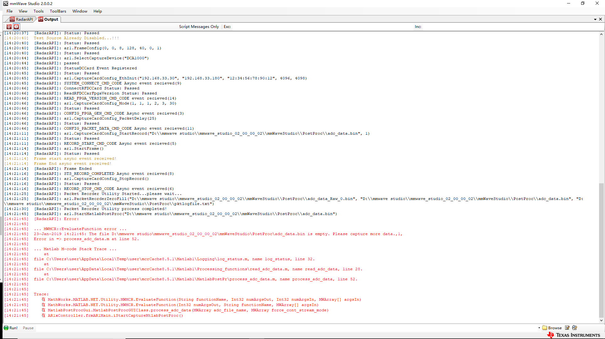

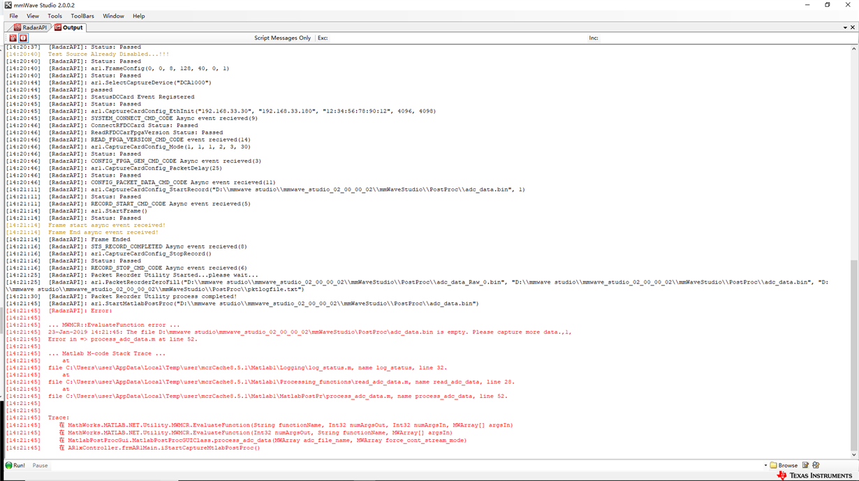

我按照教程进行debug调试。所有的结果都与文档一致,当我最后进行PostProc这一步时,没有出现文档中的结果,output如下图所示:
请问我下一步该怎么操作才能解决这问题,获得正确的结果。

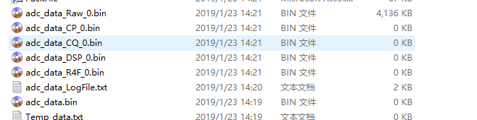

我按照你所说的打开相关文件夹,发现ADC_DATA_RAW_0.BIN并不为空,但是却有其他空的不知道是什么。
关于matlab_runtime 早已经安装成功,每次mmwave studio启动时,我发现都会有matlab runtime engine success

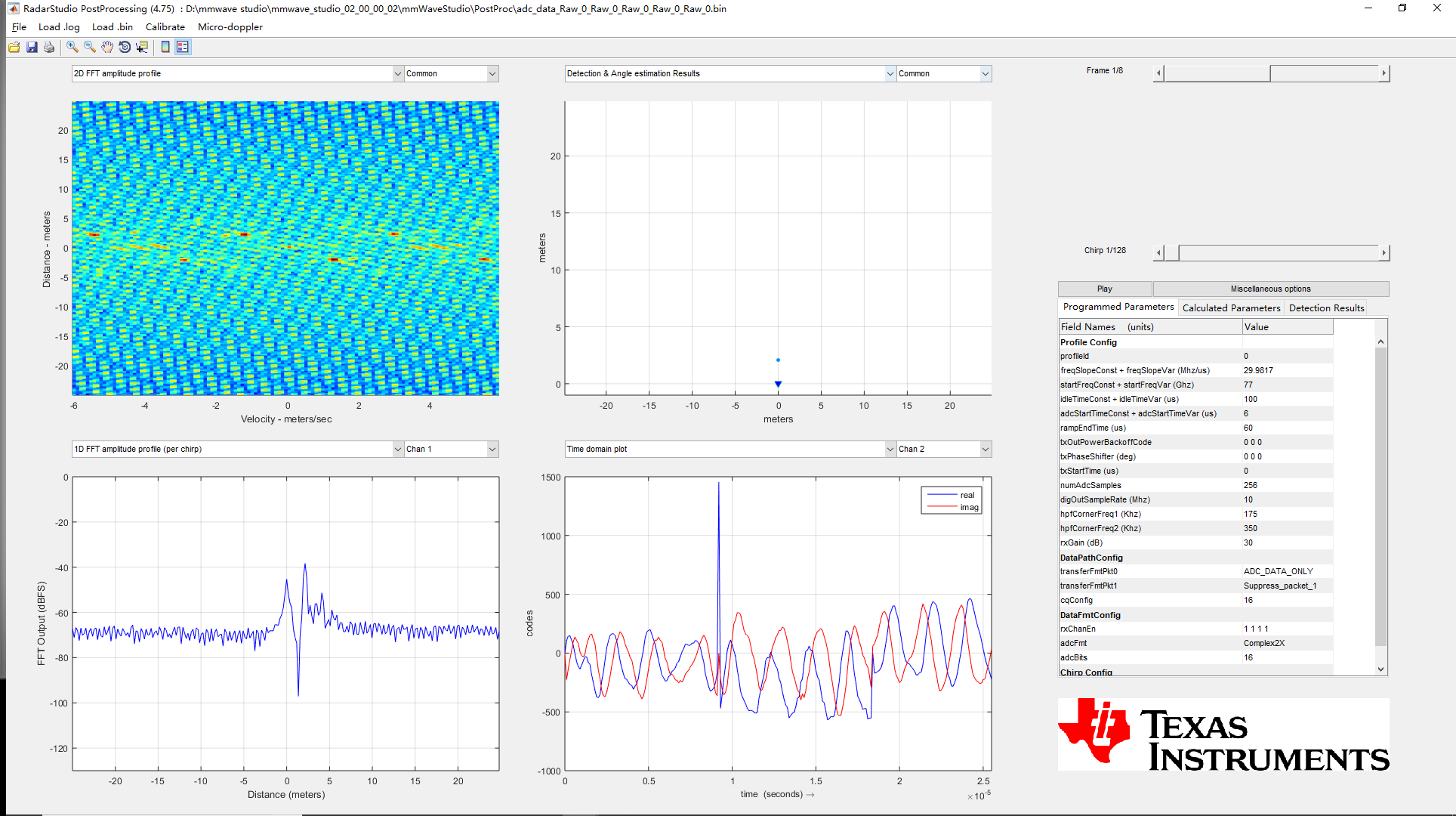

你好,

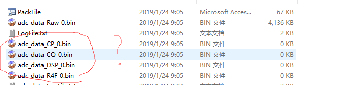

刚刚是我自己操作的缘故,现在我能够画出图像,不过我对那几个空的二进制文件感到好奇,请问他们是什么呢。
请问我这算是成功获取了rawdata吗?

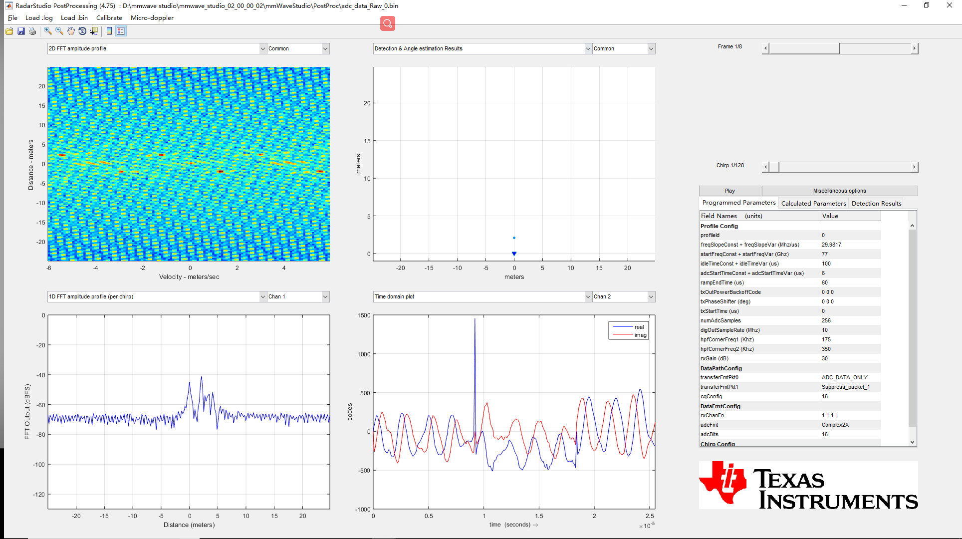

从2d-FFT结果图来看,这一组数据是有问题的,你可以试一下重新采集。
以下链接可供参考
e2echina.ti.com/.../dca1000evm
非常感谢你的回复,我一直以来均是按照此文档进行debug的,我重新采集后,问题依旧存在,请问是数据的问题,还是matlab程序的问题.
