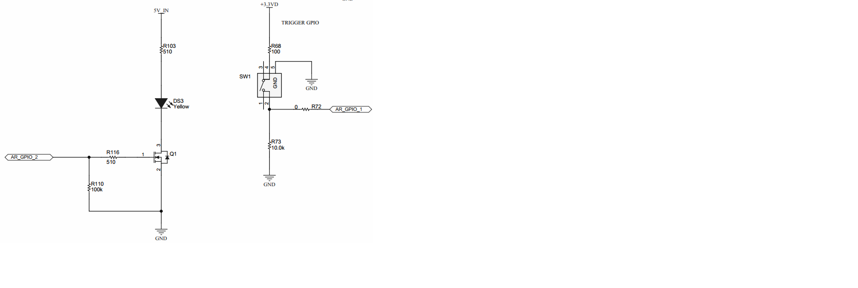

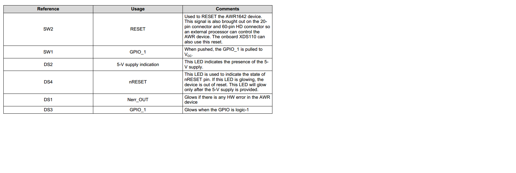

请问一下GPIO_1和GPIO_2这俩个GPIO口的作用是干嘛用的?文档里面的解释并不太清楚,请帮忙解答一下,非常感谢!

你好,
EVM板给出了最基本的使用方式,一个用于按键,是输入管脚,一个用于LED,是输出。
仅是最基本的GPIO使用方式案例。
