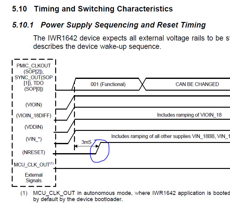

    上电要求为,几路电压供电稳定后,给出复位信号。如下图,详见datasheet。
    另外,几路LDO的电流是多少的?能够烧写bin固件吗?
    芯片版本是什么?ES1.0还是2.0?

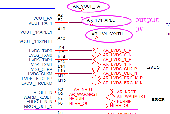

    你好,我也遇到同样的问题,我自己参考IWR1642boost 设计了一个板子,上电后IWR1642的ERROR-OUT (N6引脚)立即输出0V,手动按键复位后依然如此,板子无法下载bin程序;
    经测试排查,PCB没有发生短路;
    IWR1642 供电电压 1.8V,3.3V,1.2V ,RF 1.3V皆正常, 晶振时钟 40M正确;
    但Vout__1V4_APLL, Vout_1V4_SYNTH, Vout_PA 这三个电压异常,都为0V;
    请给下建议, 上面这位工程师的问题是如何解决的呢?
  • 手动按键复位后,还用示波器测试到 IWR1642向QSPI flash 发送了时钟和数据信号
  • 问题已经基本解决了,是由于SOP1 信号还接到另一个MCU的IO,上电时,发生MCU向SOP1灌电10ms左右,导致启动失败;
    但还有一个问题:板子虽然正常运行,能下载和运行TI demo演示,但ERROR-OUT (N6引脚)还是输出0V,这与规格书不符。
