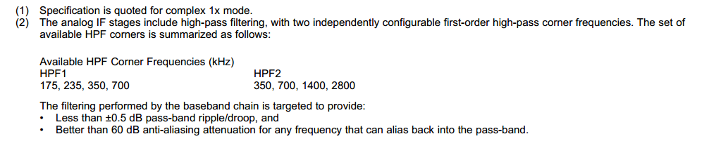

您好,AW1642中给出了中频滤波器的框图,图中红框为高通滤波器,而datasheet中给出的HPF1和HPF2是指的这两个滤波器吗?为什么截止频率不同?中频链路中的低通滤波器又该如何设置呢?datasheet中并没有提及LPF相关信息。设置不同的中频ADC采样率,低通滤波器的截止频率是否会自动随着ADC采样率而改变?谢谢。

    LPF的频率是ADC采样率的0.9倍(complex 1x 采样),如链接
    e2e.ti.com/.../743594
    HPF是高通滤波器,截止频率可通过API改变,请参考
    hpfCornerFreq1,hpfCornerFreq2,文档:"C:\ti\mmwave_sdk_02_00_00_04\docs\mmwave_sdk_user_guide.pdf"

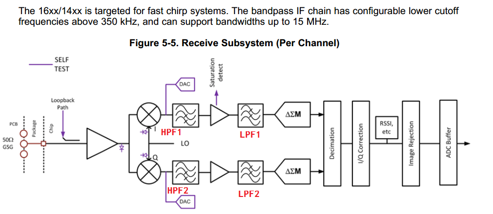

  • 1642的datasheet中给出的HPF1和HPF2是指的下图中标记的HPF1和HPF2吗?您说的LPF的频率是ADC采样率的0.9倍(complex 1x 采样)是指的图中标记的LPF1和LPF2吗?HPF1和HPF2的截止频率为什么不一样呢?设置时是否应该设置成一样?按照您的回答,低通滤波器是默认设置的对吗?会随着我设置的IF bandwidth而自动改变吗?谢谢。

  • 你好,
    你的HPF与LPF的位置理解有误。
    这是ADC 的IQ采样通道示意图,一条是I,一条是Q。此处的的滤波器均为HPF。并且上下两个通道是一致的。一个是HPF1,一个是HPF2。
    LPF在图中并无标注。在ADC采样后的数字信号处理部分。是不可修改的。
    所以在曲线中,不管蓝色还是黑色,他的LPF截止点是相同的。
  • 相当于是LPF是固定的,并不会随我的IF Bandwidth的改变而改变,只能通过更改HPF的截止频率来改变IF Bandwidth?
  • 另外两个HPF的作用是什么?两个HPF应该如何配置?配置的一般依据是什么?对低频的抑制度吗?多谢。
  • 你好,
    你的理解还是有点问题。
    低通的截止频率为0.9*ADC 采样率。只需要调整ADC采样率即可调整截止频率。
    FMCW体制的雷达,会有本振泄露的问题,需要使用高通滤波器抑制低频频率。
  • 您好,我理解你们里面有个随着采样率变化的低通滤波器,我想确认下内部实现是我理解的先加个总的滤波器然后统一用集成AD以一种固定采样率进行采样,然后在数字实现部分按照配置的采样率进行降采样,同时在降采样前做个抗混叠滤波器;还是每次根据不同采样率你们会调整集成AD的采样频率,谢谢
  • AD采样率是变化的。LPF的截止频率是complex1x模式下,ADC采样率的0.9倍
