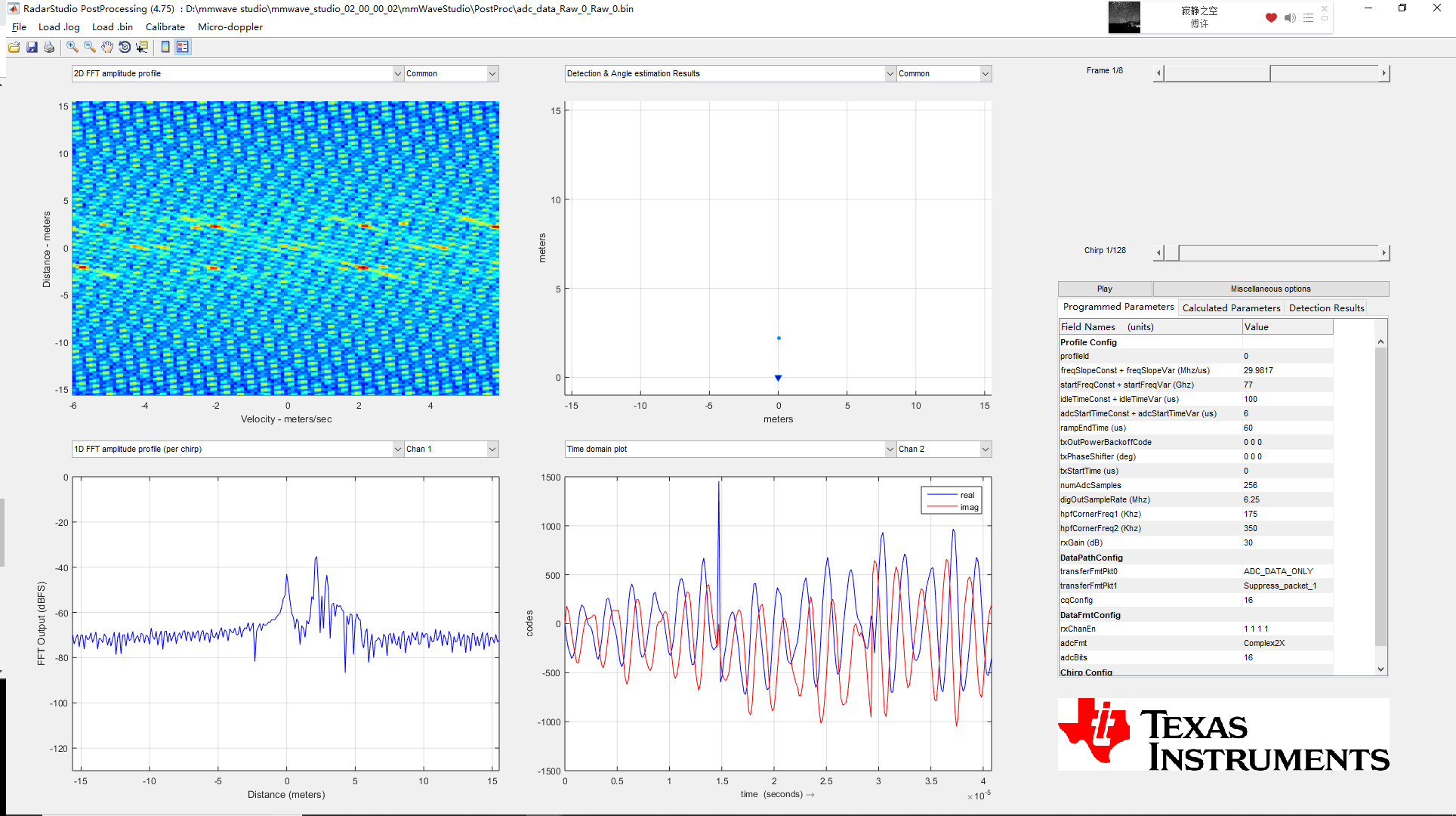

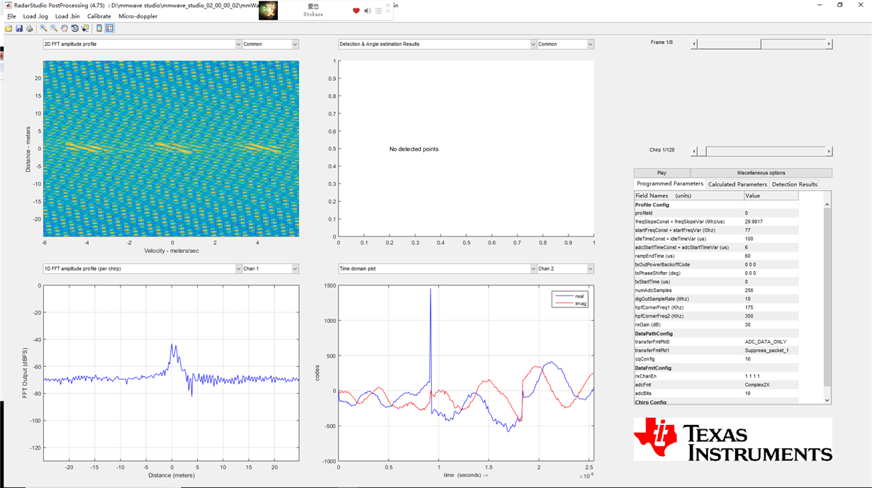

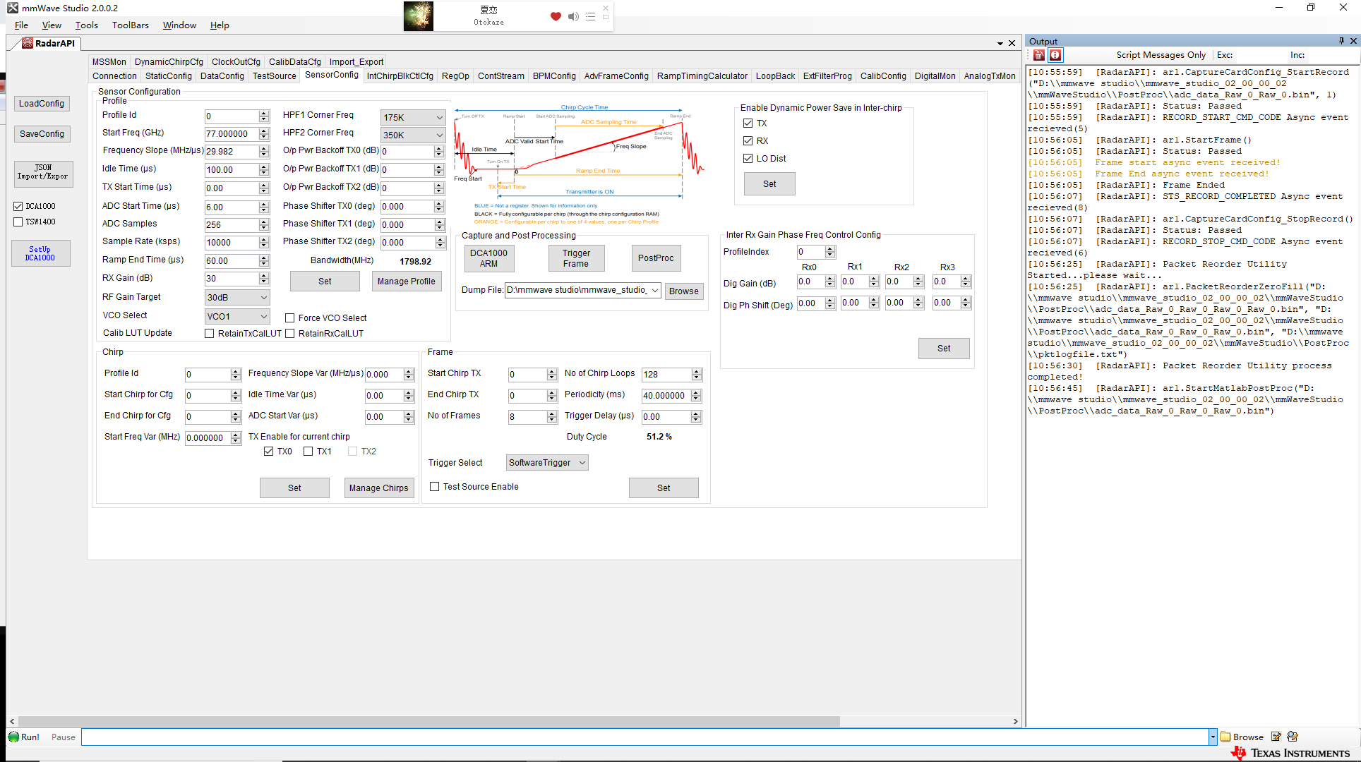

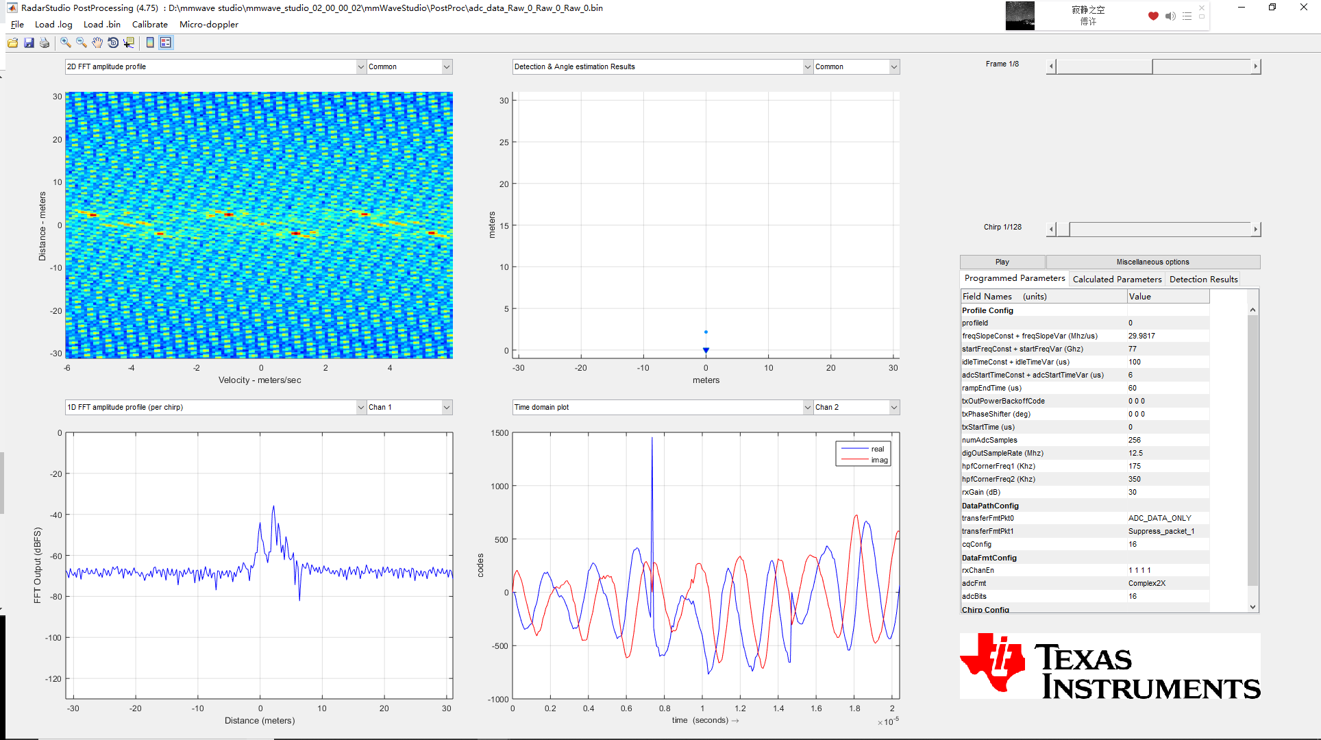

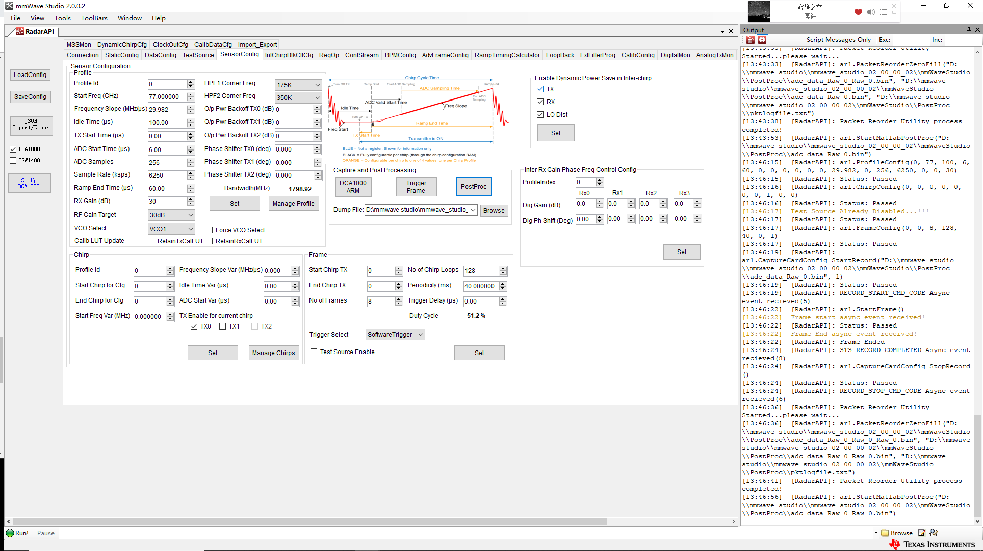

我再一步步按照技术文档的指示操作设备,当数据获取结束后,点击PostProc,出现的结果如下图所示:

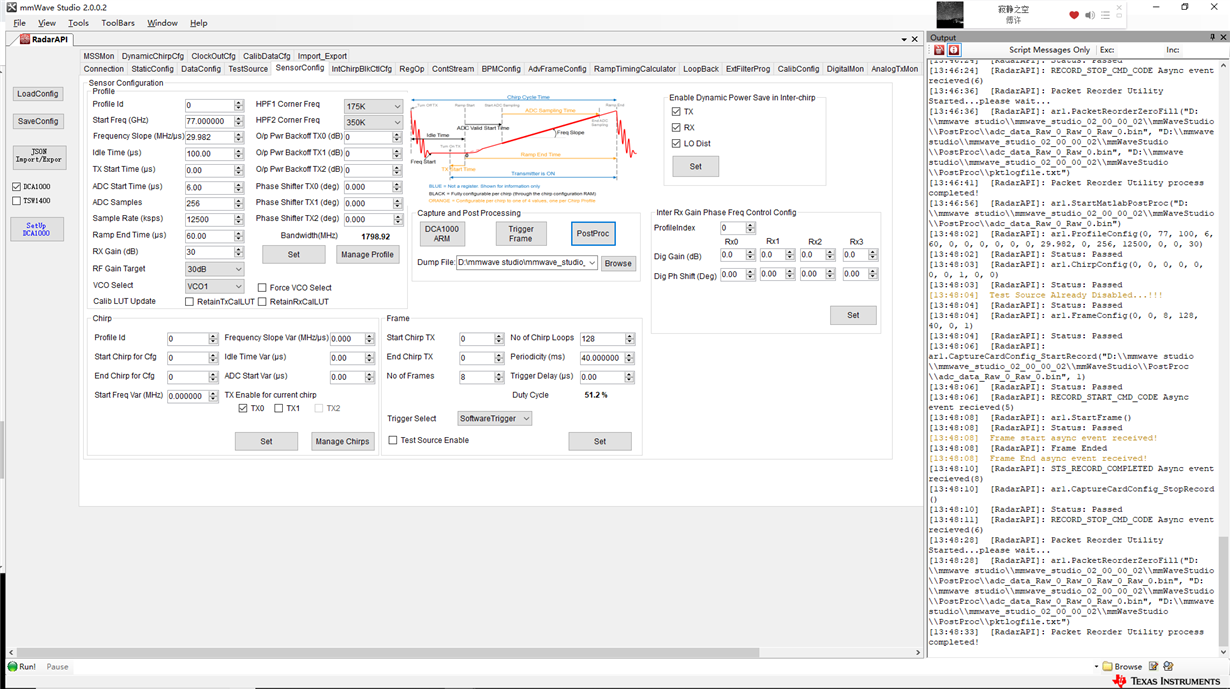

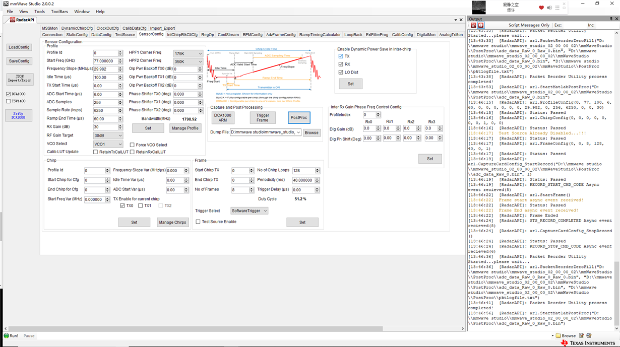

可以看出结果异常,而我的设置如下图所示:
我的步骤皆是按照文档的步骤,请告诉我怎么解决数据异常问题。

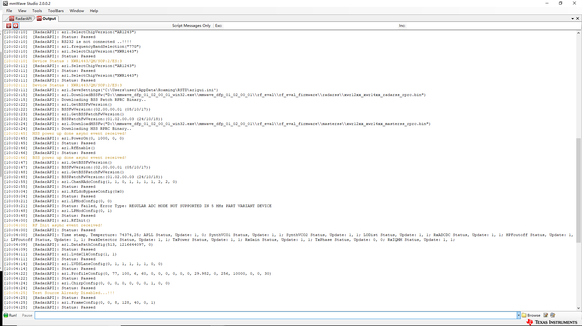

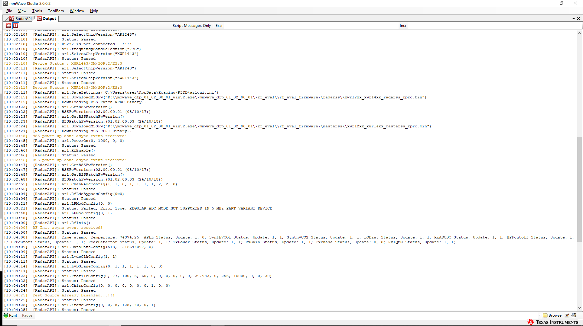

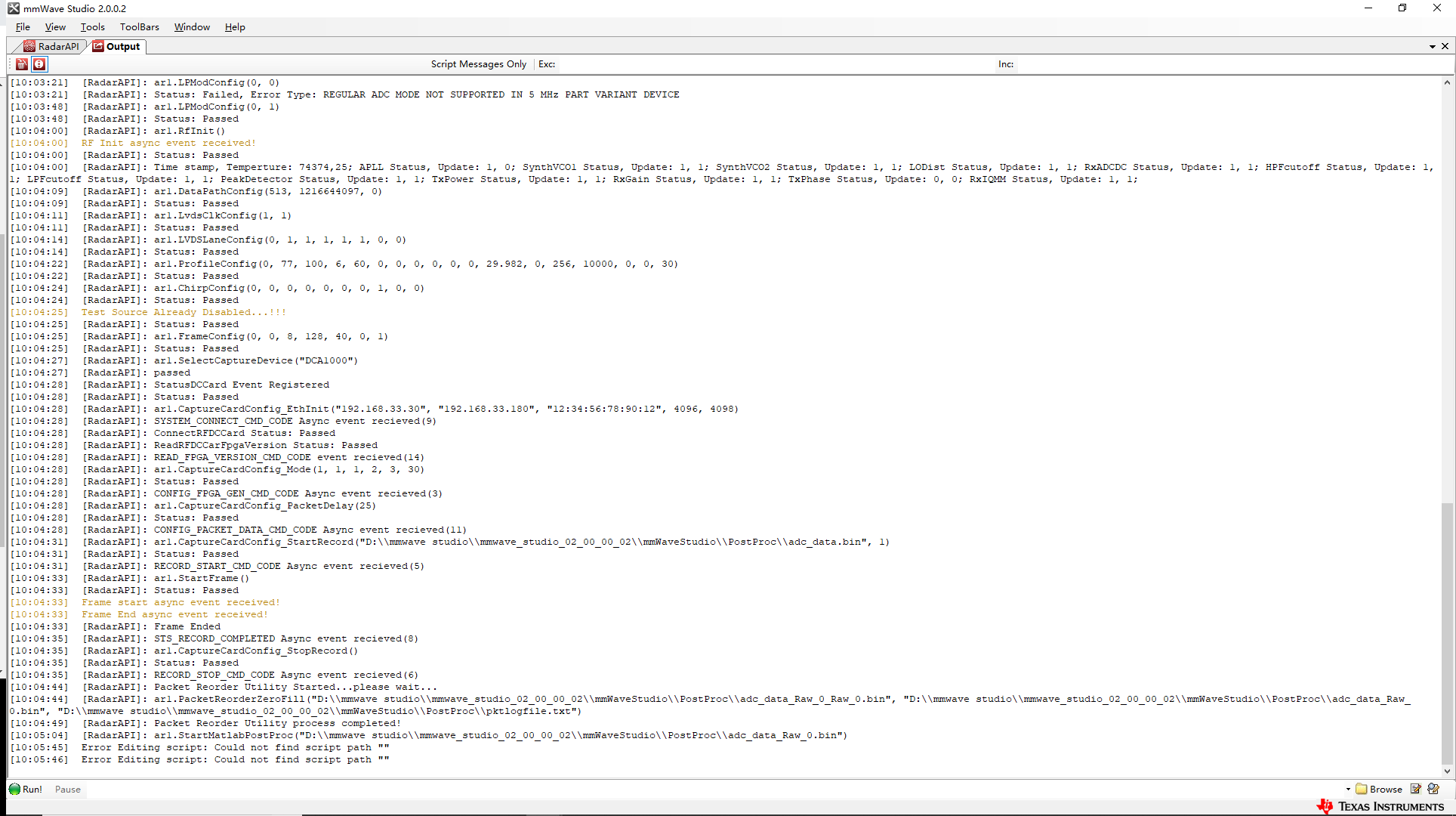

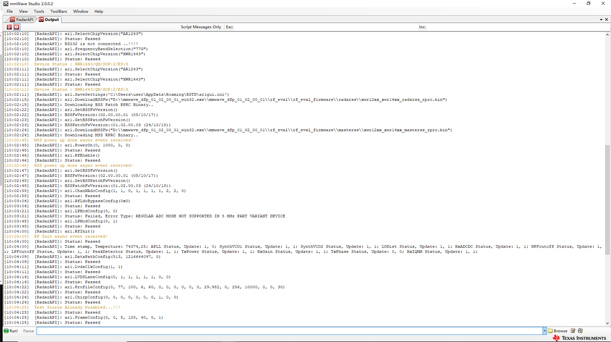

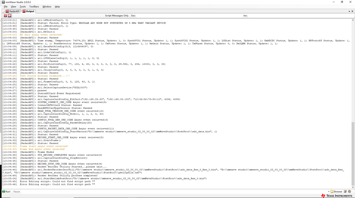

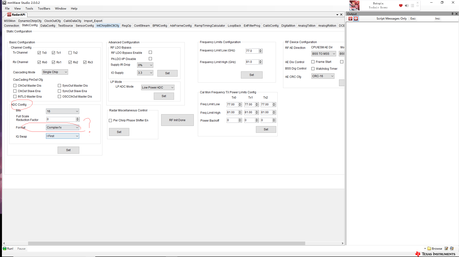

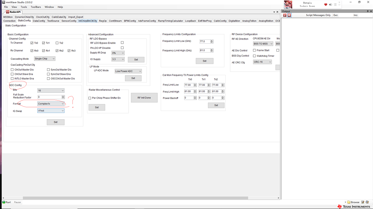

非常感谢你的回复,事实上,当我进行到StaticConfig这一步的LP Mode时。按照文档所述的,Low Power ADC适用于xWR1642,Regular ADC适用于AWR1243和xWR1443。点击set。我的设备为AWR1443,应该选择后者,但是结果如下:

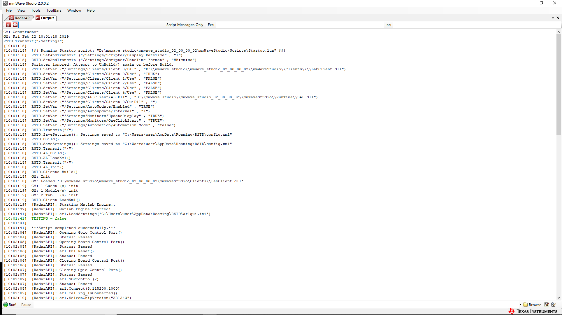

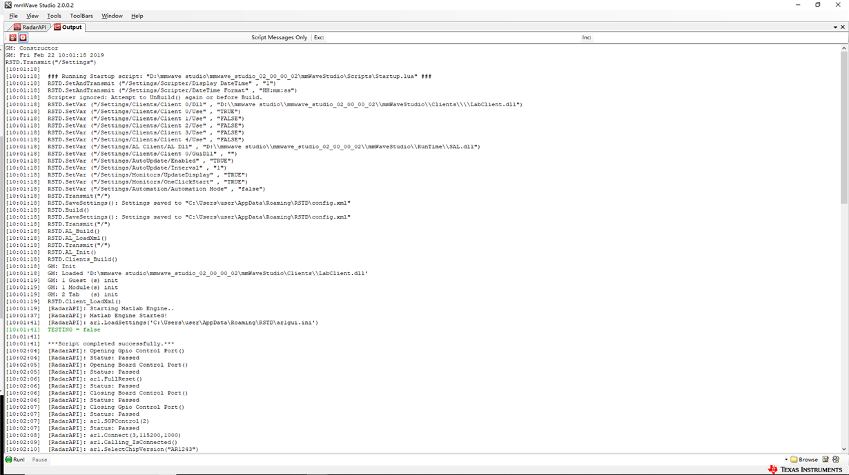

这也是让我极其困扰的一点。然后下面就是output的全部信息,希望对你有所帮助:
