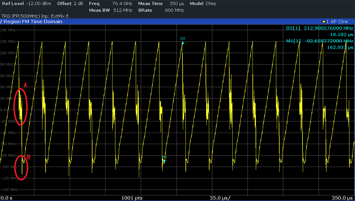

用频谱仪测试AW1642chirp信号线性度时出现以下问题:
1、chirp信号回到起始频率时有过冲(图中B所示),请问这种现象正常吗?原因是什么?
2、chirp信号回到起始频率的过程中会有非线性的情况(图中A所示),请问原因是什么?
谢谢。

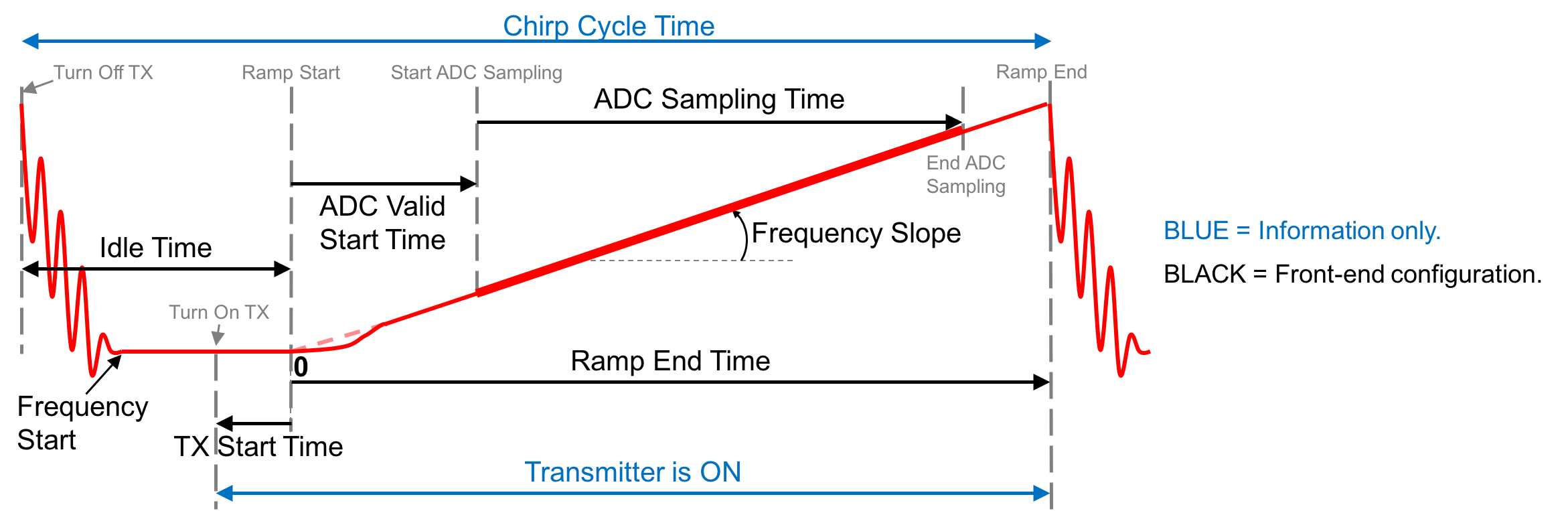

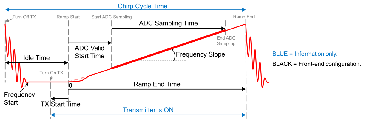

你好,
是正常的。如下图chirp扫描示意图所示。
ADC采样的时候,需要避开这些段的。如下图所示,ADC采集chirp中间段的数据。
其他具体内容,你可参考以下文档chirp的设计。
www.ti.com/.../swra553

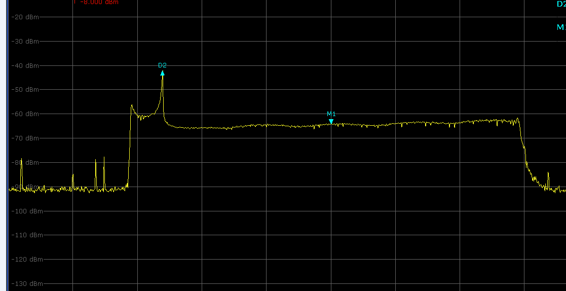

1、chirp信号的过冲,如上图的B所示,有什么办法解决吗?
2、频谱仪MAXhold模式下测试chirp信号,发现在chirp起始的时候有个功率比较大的信号(图中D2),请问这个是什么原因造成的?
