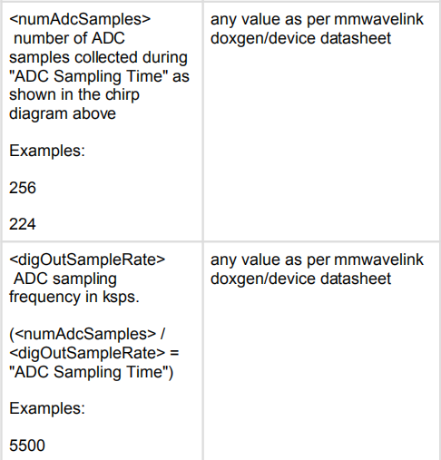

请问在IWR1642例程中ADC的采样率是怎么设置的呢?具体是在哪个位置配置呢?谢谢各位大佬
你好,
参考文档:"C:\ti\mmwave_sdk_02_00_00_04\docs\mmwave_sdk_user_guide.pdf"
参数为:
profileCfg 0 77 30 7 62 0 0 33 1 128 2500 0 0 30
