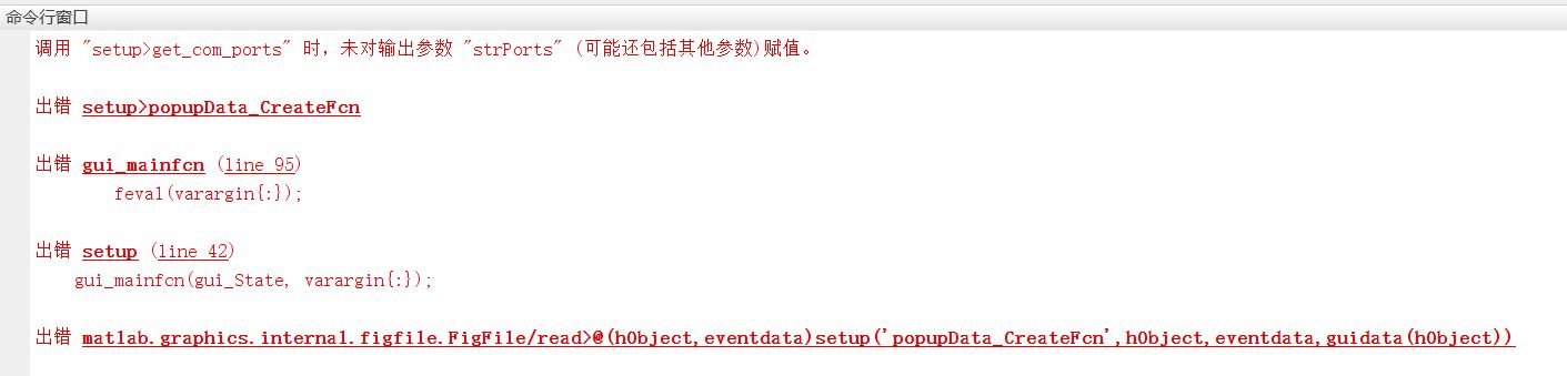

IWR1642 People count demo 用例中,GUI文件夹下的main_pplcount_viz.m文件用matlab编译出错,请帮忙看看
user5029185
Intellectual
495
points
主要是为了重新生成可执行exe文件。
6 年多前
0
user5029185
6 年多前
Intellectual
495
points
后来连上开发板上电后,再运行main_pplcount_viz.m,上述错误消失,但又有新的错误:类 'matlab.graphics.GraphicsPlaceholder' 没有恰当的方法、属性或字段 'UserData'。
这个错误是和版本有关吗?

请使用MATLAB2017A/B进行尝试
其他可参考文档:
"C:\ti\mmwave_industrial_toolbox_3_2_0\labs\lab0011-pplcount\docs\pplcount_user_guide.pdf"

您好,感谢!
我后来装了2017a的版本,开发板上电后,再运行main_pplcount_viz.m,还是同样的错误:类 'matlab.graphics.GraphicsPlaceholder' 没有恰当的方法、属性或字段 'UserData'。请问还有其他导致此问题的可能吗?

你好,
你尝试一下2.5.1版本目录下的GUI。3.1.0/3.2.0 GUI这边我测试也有问题。
C:\ti\mmwave_industrial_toolbox_2_5_1\labs\lab0011-pplcount\lab0011_pplcount_gui
谢谢。

您好,感谢!问题已经解决。
