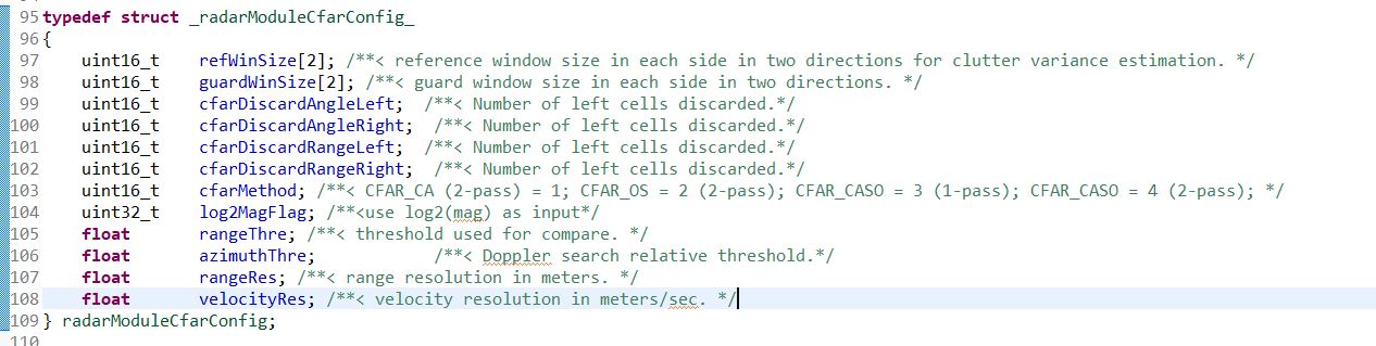

您好,在pplcount例程中查看配置文件,关于CFAR的参数设置如下:
在radarProcess.h文件中,对CFAR配置的定义为:
从两种图看,不是一一对应的,请问TI有没有关于mmw_pplcount_demo_default.cfg文件中参数的详细说明,比如关于CFAR配置中6 4 4 4 4 16 16 4 4 50 62 0的意义?
感谢!!
