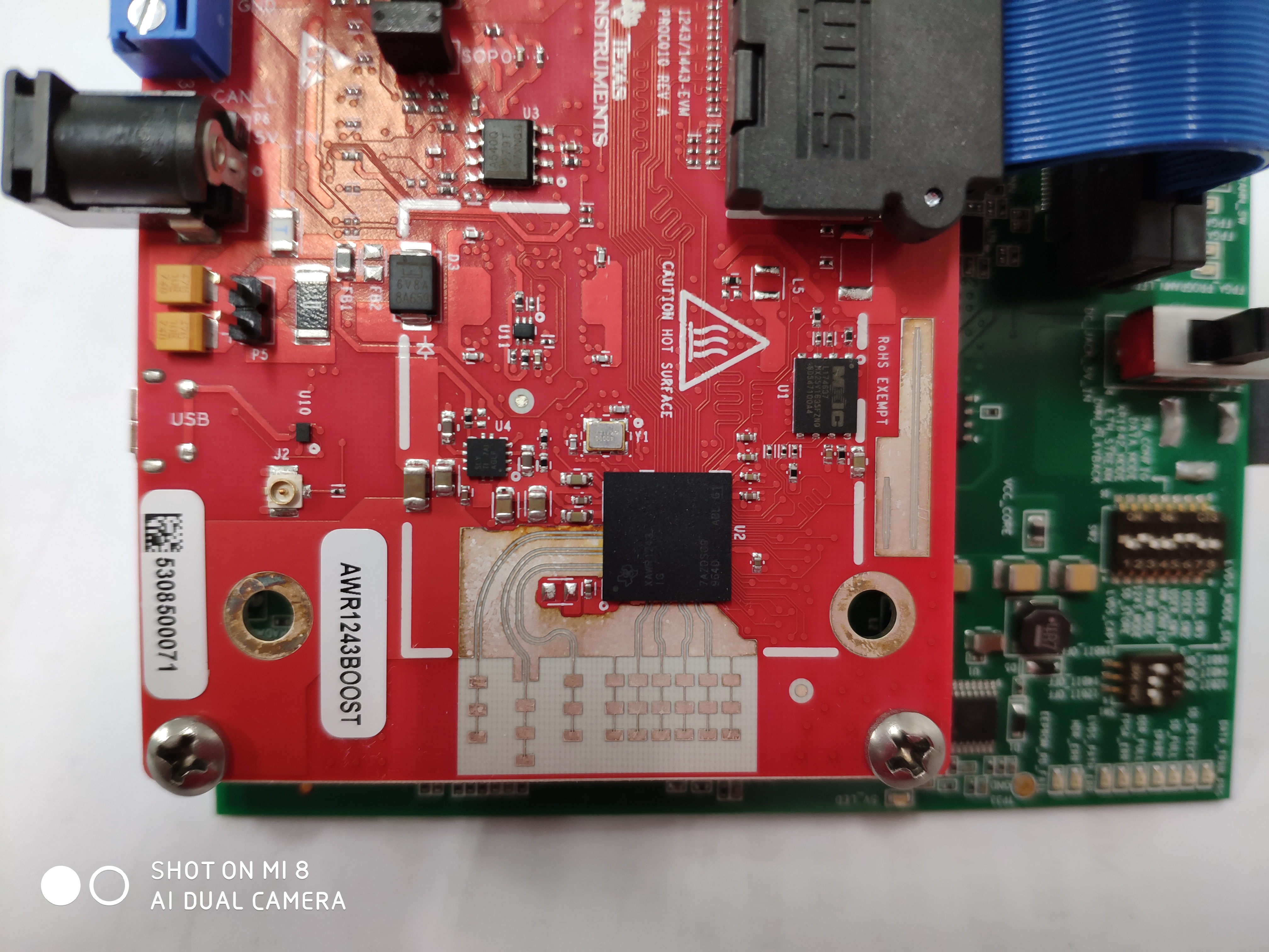

我的AWR1243BOOST的天线出现了氧化
huangyaohui
Intellectual
585
points
Other Parts Discussed in Thread:
AWR1243BOOST
你好,我购买的AWR1243BOOST的天线出现了氧化,请问如何进行维护和保养

你好,
EVM板采用镀银工艺,所以银氧化现象是正常的。

那么我改如何清理保养,清理锈迹和防止其他的天线继续氧化呢?

你好,我在银饰店里购买了擦银布,经过擦拭后去除 了锈迹,可以正常使用,但是不知道这个银的镀层有多厚,能告诉我吗
