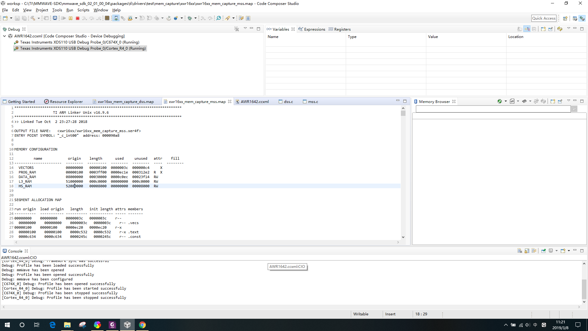

TI的工程师你好,我现在手上有AWR1642BOOST 2.0,SDK版本为mmwave_sdk_02_01_00_04,打算从L3 memory中获取原始的雷达回波数据。在参照mmwave_sdk_user_guide和mmw_16xx_CCS_user_guide后,成功写入了ccsdebug.bin,并按照步骤在ccxml里导入并运行了xwr16xx_mem_capture_dss.xe674和xwr16xx_mem_capture_mss.xer4f,如图所示。
根据Mmwave Radar Device ADC Raw Data Capture (Rev. B),现在需要在memory browser中写入L3的地址,我尝试根据xwr16xx_mem_capture_mss.map中
name origin length used unused attr fill
VECTORS 00000000 00000100 0000003c 000000c4 X
PROG_RAM 00000100 0003ff00 0000ec1e 000312e2 R X
DATA_RAM 08000000 00030000 0000c0ec 00023f14 RW
L3_RAM 51000000 000c0000 00000000 000c0000 RW
HS_RAM 52080000 00008000 00000000 00008000 RW
写入0x51000000,可是并没有结果。不知道问题出在哪里,是capture demo没有运行成功还是L3地址不对,请解答,谢谢。

  • 你好,
    请确认sensor的射频参数已被配置。已经启动采集
    另外,可以暂停一下,到DSP中,看一下0x20000000地址。

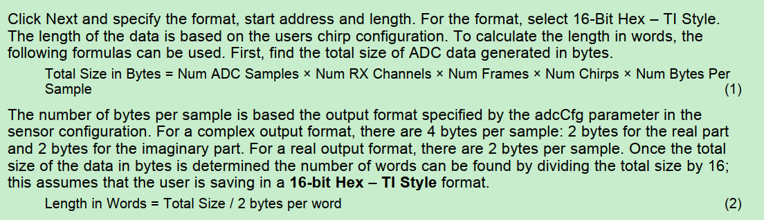

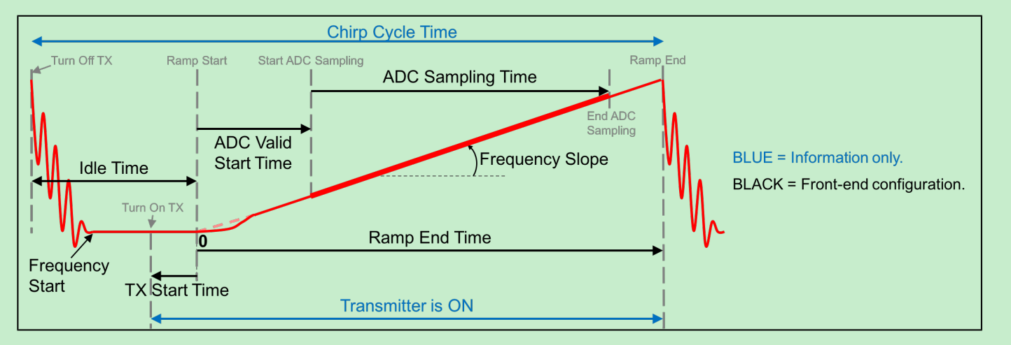

  • 你好,感谢你的回答。现在我已经能从memory browser中保存数据了。但我还有三个问题。
    1、关于保存的数据字节长度。对于下图所示的公式(2),是直接用公式(1)计算出的值再除以2 吗?还是要先除以16再除以2 ?
    2、awr1642发射的chirp的扫频时间(例如从77GHz到79GHz的时间)是ramp end time 还是ADC sampling time?
    3、利用capture demo采集的一个frame的最长时间是多少?是不是第一张图中计算出的值就是所占用L3 RAM的内存,使得它不超过768KB就行。例如减少frame中
    的chirp个数而延长frame的时间,使得数据量小于L3 RAM的限制,这可行吗?
  • 你好,
    问题1,公式1即可得到总共有多少个byte
    公式2得到的是,有多少个 16-bit hex ti style格式的数据。直接使用公式1结果除2
    问题2,扫频时间是ramp end time
    问题3,第一张图中计算出的值就是所占用L3 RAM的内存,不超过768KB,于此同时,你需要注意L3是否有放置其他的内容,会导致ADC数据<768kB
    frame时间应该是没有限制的,主要是内存的限制。可以通过减少chirp数量,减少ADC samples per chirp数量来控制数据量。

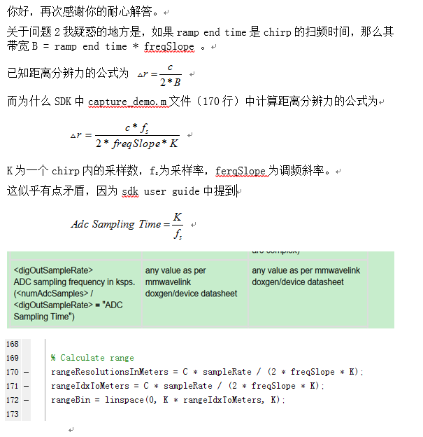

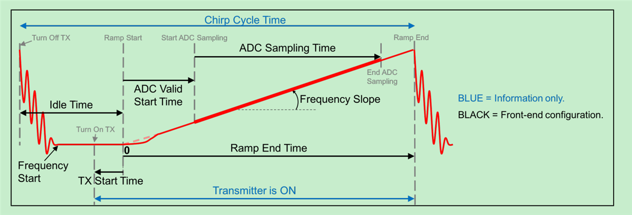

  • 你好,
    你需要区分模拟扫频带宽。以及ADC采样时间内的带宽。
    ADC SAMPLE TIME内的这部分带宽才是数字部分计算距离分辨率用到的带宽,时间长度即是1/ADC采样率*采样点数N。
    谢谢。
