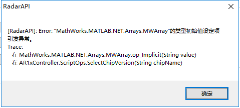

按照TI培训的视频做的时候在radar api界面先点击重置再点击connect,出现这个界面,

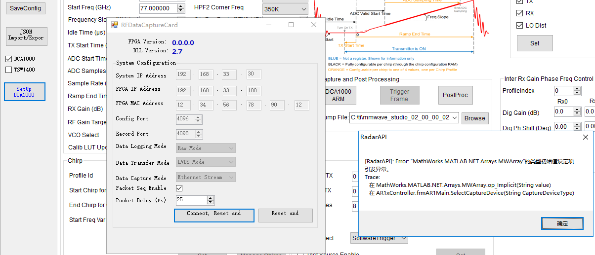

如果点确定后面的SPI连接可以成功,但是在传感器注册sensorconfig这一步的时候点击setupDCA1000的时候会出现这样的界面点connect,reset按钮的时候又会出现这个界面,继续点确定就会连接成功,FPGA的版本也会出现,但是接着往下点击DCA1000ARM TriggerFrame都没有数据显示,DCA1000数据采集板子上也没有绿灯闪烁,Dump File路径下面的文件都是0KB 请问应该如何修改才能采集数据啊?谢谢大家。

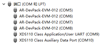

端口都是有识别的
静态ip也配置了的
  • 你好,
    请核对,
    是否成功安装正确版本的matlab runtime?"C:\ti\mmwave_studio_02_00_00_02\docs\mmwave_studio_user_guide.pdf"
    2.1
    The following software should be installed before starting the mmWaveStudio
    1. Install mmWaveStudio from the installer package
    2. Install 32-bit Matlab Runtime Engine (Version 8.5.1): It is used to run the Post-Processing utility within mmWaveStudio. in.mathworks.com/.../MCR_R2015aSP1_win32_installer.exe
    3. If required (read below note), install FTDI Drivers: FTDI USB Driver (mmwave_studio_<ver>\mmWaveStudio\ftdi) necessary to work with Radar device is installed. See section 2.3 for FTDI driver installation.
    www.ti.com
    7 mmWave Studio Users Guide
    Copyright © 2016-2017, Texas Instruments Incorporated
    NOTE: FTDI drivers will be installed automatically at the end of mmwavestudio installation. The step 3 is only required if the automatic FTDI installation fails.
    4. Install Microsoft Visual C++ 2013 Redistributable package if using a Windows 10 machine from the link
    另外,WINDOWS 的防火墙是否有影响?请参考e2e.ti.com/.../2802176
  • matlab的版本一定要2015a吗?我的电脑中之前安装了2017a和runtime9.2,在卸载runtime9.2之后,安装了8.51,无法启动,电脑中现在还有matlab2012b,2015a,2017a,这些都会影响吗?
    vs我现在的版本是2012,一定要换成2013吗?
  • 还有matlab一定需要32版本的吗?
  • 防火墙已经关闭,杀毒软件也是关闭状态的
