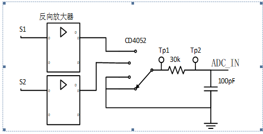

    故障现象:采样电路由运算放大器、CD4052模拟开关,RC低通滤波,ADC芯片组成,各个芯片均采用+3.3V供电。信号S1、S2经过放大处理后(0~3V)连接CD4052输入端,控制CD4052选通对应的信号,并增加70us的延时后启动AD转换。
生产抽检过程,发现两个通道间有影响。S1加入有效值为1V的正弦波后,设备显示S2存在0.02V左右的正弦波信号。

测试环境
4052输入端分别接3.3V和GND。示波器通道1,、通道2分别测试TP1,TP2。
