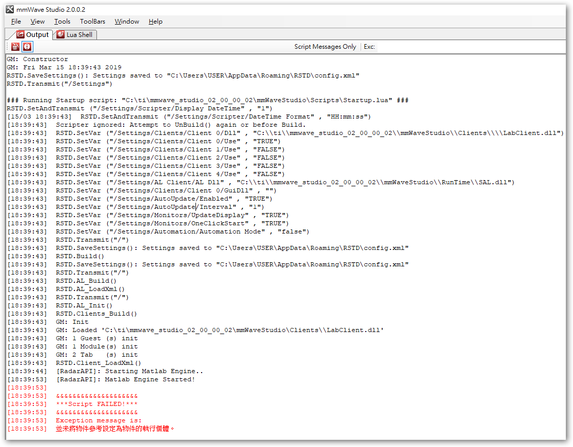

您好:
我下載並安裝
mmwave_studio_02_00_00_02_win32
MCR_R2015aSP1_win32_installer.exe
但出現錯誤訊息如下,請問我該如何解決?謝謝

你好,
请参考文档,"C:\ti\mmwave_studio_02_00_00_02\docs\mmwave_studio_user_guide.pdf"
section 2.1进行安装。

hi Wesley:
謝謝您的回覆,但問題仍無法改善。
我照個sec 2.1進行安裝 (除了2.1.3 FTDI driver, 因尚未連接DCA 1000)
安裝完後打開studio GUI
依然出現此畫面,
我目前沒有接上DCA1000,是否因沒接上DCA1000的問題呢?
PS : Fig. 2.1 顯示的error message跟我遇到的一樣
但我不是用TSW1400
Stan

你好,
建议重新安装软件。注意matlab runtime需要安装32位的。
e2e.ti.com/.../599266
另外也可删除配置存储的文件夹进行尝试:"C:\Users\xxx\AppData\Roaming\RSTD"

hi Wesley:
謝謝您的回覆,但問題仍無法改善。
之前我有成功安裝,且studio GUI可正常啟動。
但某天之後我發現無法正常開啟,錯誤訊息如前述圖示。
我想要請教,mmwave studio是否有uninstall功能?
我目前只有delete c:\ti\mmwave_studio的資料夾再重新安裝 studio。
擔心這樣會uninstall不完全。
謝謝
