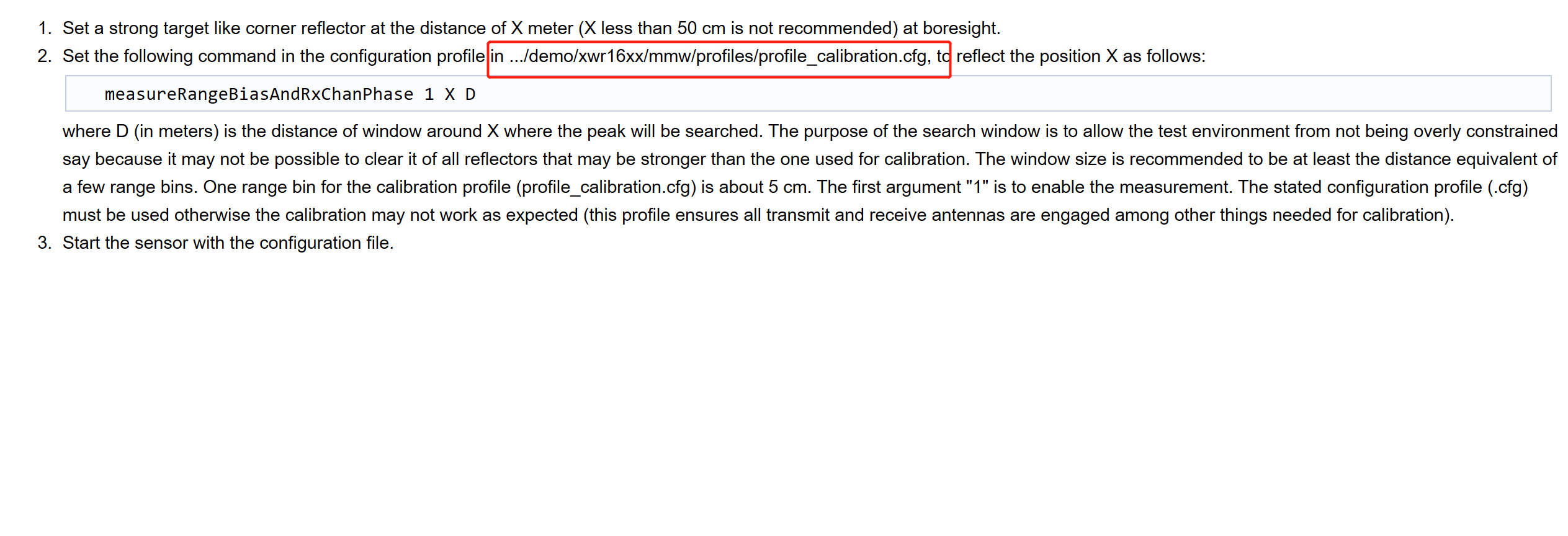

IWR1642开发板如何实现校准,没有找到下面标注的配置文件,请问在哪里可以找到

你好,
请参考文档:Near Field Correction,file:///C:/ti/mmwave_sdk_02_00_00_04/packages/ti/demo/xwr16xx/mmw/docs/doxygen/html/index.html
配置文件位置:"C:\ti\mmwave_sdk_02_00_00_04\packages\ti\demo\xwr16xx\mmw\profiles\profile_calibration.cfg"
