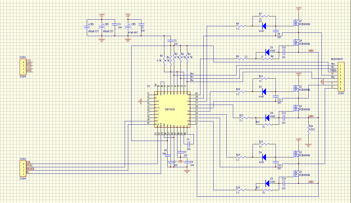

此应用是行人闸机,首次使用无刷电机,烦请帮忙检查一下原理图是否合理。

亲;你是要把1N4148往死里整啊。。。呵呵
你的栅阻容设立有问题,建议用常规方法。

什么意思?怎么改,不太懂?

因为DRV8308已经具有Idrive调节,所以例如R5/R7/D2这样的电路不需要。另外也不需要门极下拉电容,如C9。另外,Hall连接方式你确定是对的?
