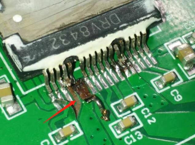

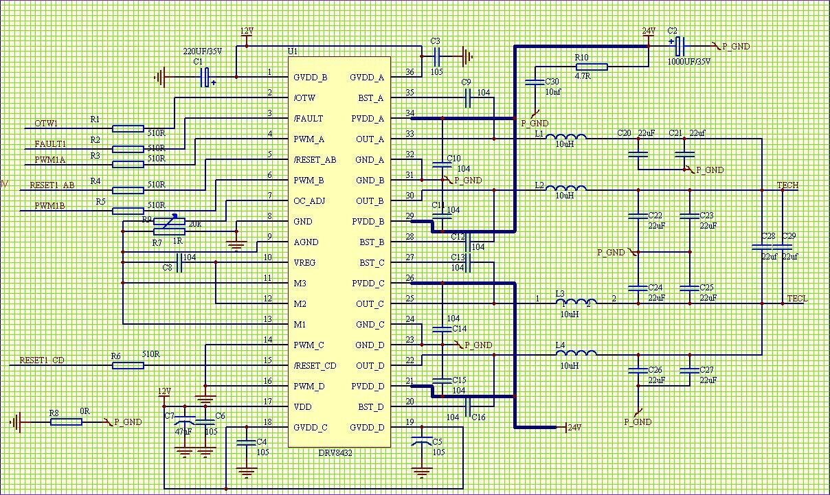

DRV8432DKD芯片,有4片上电接入24V后就烧毁,烧毁都是GND-A/B/C/D管脚,原理图和烧毁现场照片如下。已经加入了死区防止短路。很奇怪的问题,请大神帮忙分析一下看看可能是什么问题。
  • 亲;显然电路出现环流了。建议先断开末级输出的并联短路线,测下上电过渡过程。
  • 因为这个问题不是必现的,测试了200个产品,有4个出问题,而且一出问题就是片毁芯亡,所以无法测试。请大神帮忙分析下出问题的可能原因,我们修改一下,看看会不会再出问题。问什么GND管脚会烧掉呢?如果是出现电流环路,是不是应该在远离芯片管脚的地方烧掉?
