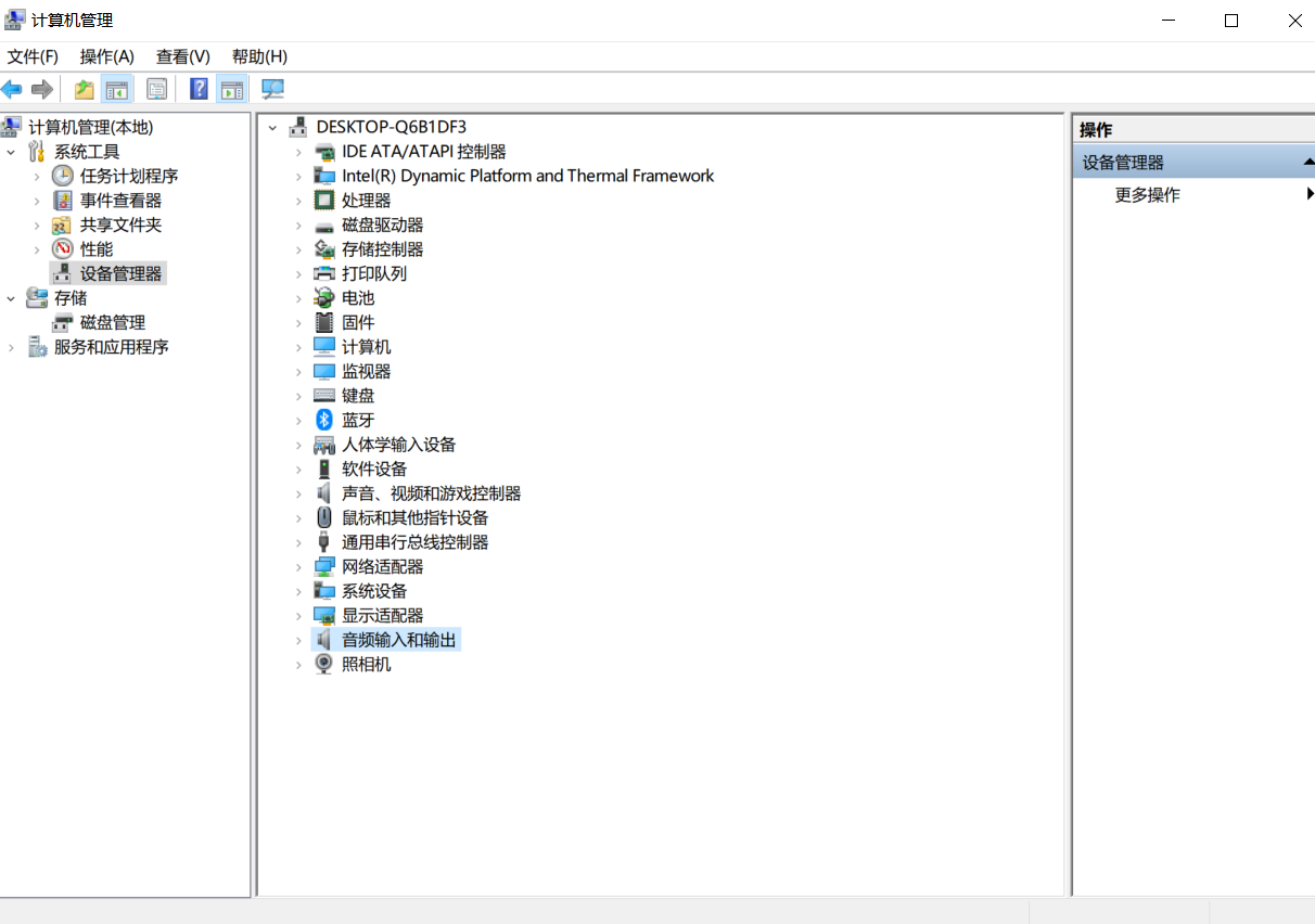

按照IWR1642 user guide进行的操作,CCS等软件都安装成功了,而且也从Explore中导入了DSS和MSS文件,但是开了EVM连接至PC后在设备管理器找不到Port,如下图:
你好,
请确认驱动程序均已成功安装。供电使用5V2A以上电源。请参考以下文档
AWR1642 Evaluation Module Single-Chip mmWave Sensing Solution User's Guide
