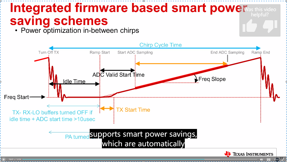

问题主要如下,最近在使用IWR1443开发应用时,发现1443具有smart power 功率优化功能。该功能是默认使能的,当idle time+ ADC start time > 10us,芯片默认在多个Chirp之间关闭 TX、RX、LO buffer,如下图视频介绍的一样(截图)。
如果我不想让芯片自动进入节能模式,是不是有两种解决方法:1. 通过设置参数使得 idle time+ ADC start time < 10us,这样该节能功能默认不会开启;2. 在mmWave Studio界面的SensorConfig选项卡里,将“Enable Dynamic Power Save in Inter chirp”中 TX、RX和LO Dist三个勾取消掉,并点set按钮,如下如图所示,也可以关闭Chirp之间的节能模式。

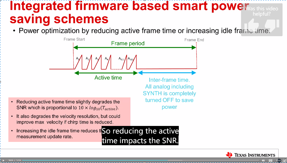

另外一个问题,我们在视频中了解到,由于芯片默认使能的smart power saving schemes,在一帧中,当Active time结束后,即在Inter-frame time中,所有的模拟电路都被完全关闭以节能,如下面视频截图所示
我们不希望关闭所有模拟器件,因为这样会在下一帧起始处带来一个额外的相位。我们如何来关闭帧之间的analog turned off,能再mmWave Studio上设置关闭吗?
