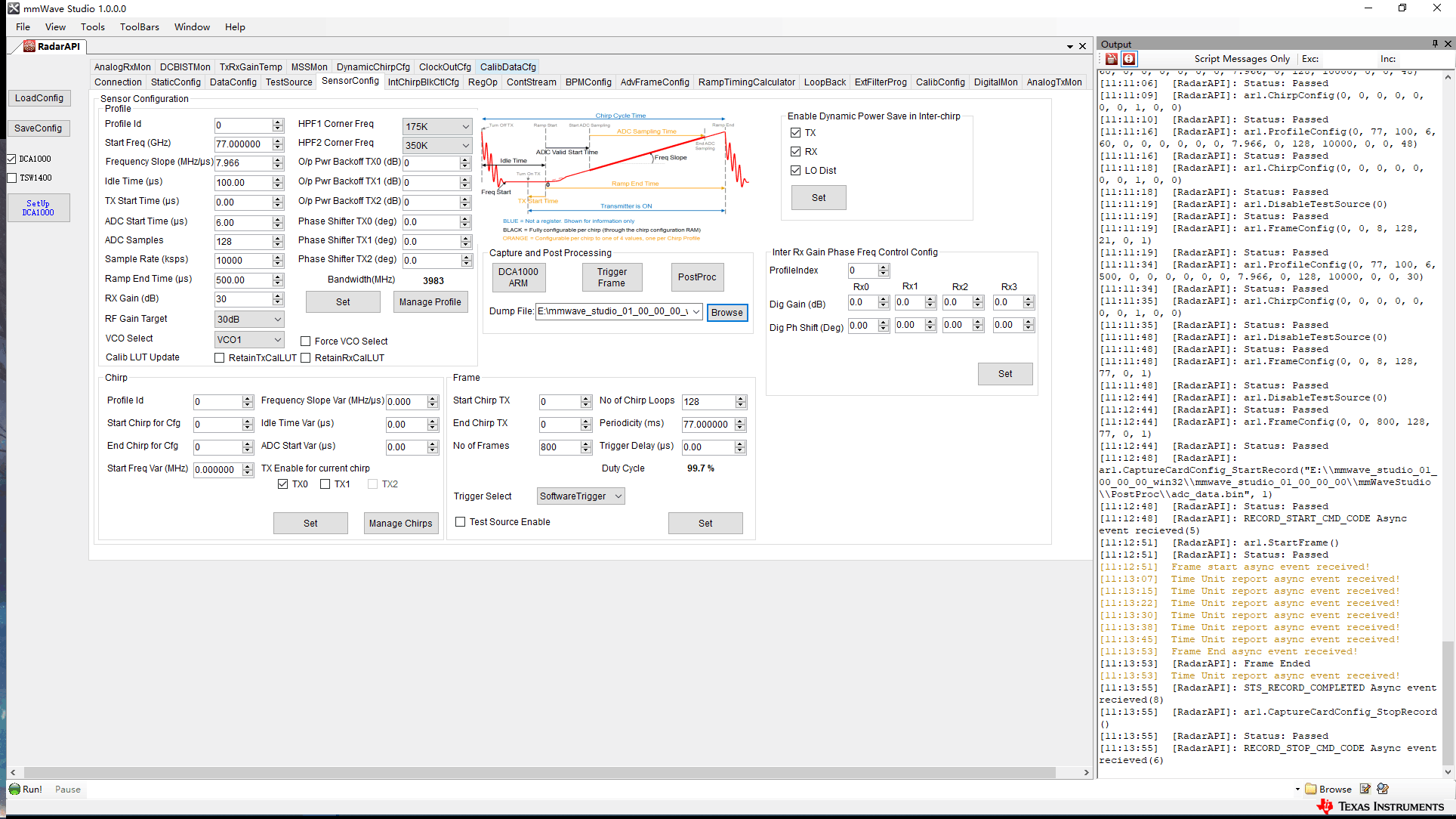

我在使用DCA1000EVM采集的原始数据进行数据处理时发现了一个问题,即原始数据计算的距离分辨率与理论距离分辨率不匹配。我的实验的参数设置如图1所示。
Fig.1 Parameter settings
基于上述带宽,我们使用以下公式计算距离分辨率:
d=C/2B C=3*10^8m/s B= 3983MHz
这样可以计算得到理论上的距离分辨率为3.77cm,然而我在按照文档的方式处理数据后发现,实际上的距离分辨率并不是如此,详情见以下下分析。

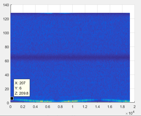

Fig.2 Horizontal axis is ADC Samples, vertical axis is No of Frames(Only took 150 frames)
我们可以看到人的起始位置位于第六个range bin,所以可以计算得到每一个range bin为1m,即实际的距离分辨率为1m,这与理论上计算得到的分辨率相差将近27倍。除此之外,我还有一个疑惑,那就是设备泄露严重,如果是较快的运动物体,利用MTI即可以消除泄露,如果测量的是静止的物体或者微小运动,如果运用MTI,本身就会被消除,如果不用MTI就会被泄露所掩盖,那么如何在消除泄露的同时还能够显示出静止的物体或微小运动的位置。

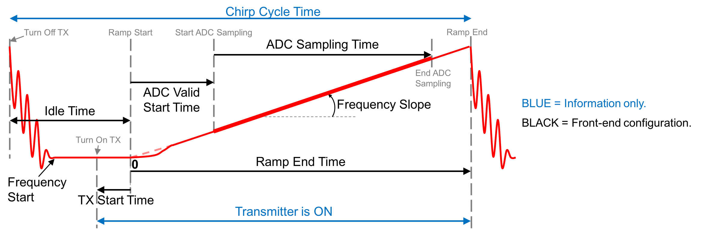

  • 你好,
    请参考下图,实际使用的带宽是ADC_SAMPLE_TIME * SLOPE_RATE,从而计算你的实际距离分辨率。谢谢
  • 你好,
    就算按照你所说的计算,距离分辨率也相差很远。还有就是我最大的疑问其实是在于我用设备获得数据存在很大的泄露情况,而我咨询其他人,他们均没有泄露情况,我看你们的参考文档也是无泄漏情况。这样的泄露导致了我无法检测静态物体时,且即便是运动物体,也需要对其进行MTI才能够显示目标,而如果静态物体使用MTI,自己本身也会被消除。我想问的是设备泄露是我自己设备已经损坏,还是都有这个问题,如果有的话,我该怎么在测静态物体时去消除泄露。
