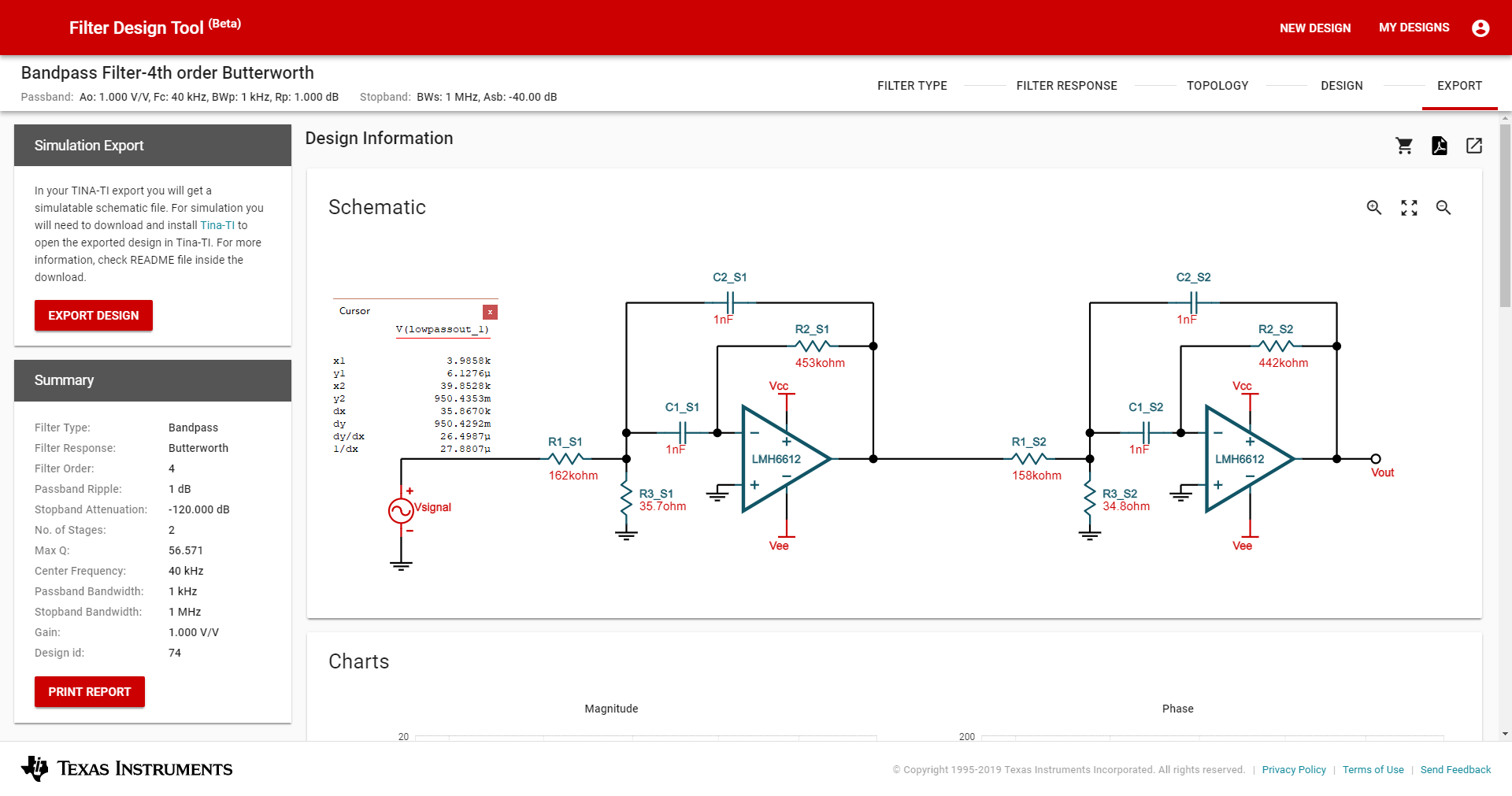

webench 设计滤波器不能工作
使用webench设计一个带通滤波器,中心频率40k,通带1k,阻带1M,设计图如下:问题是这个电路确定可以工作,我的理解是除了电源所有节点点都需要接Vref,因为我的输入电压是一个交流量。请高手解答,在线等!
