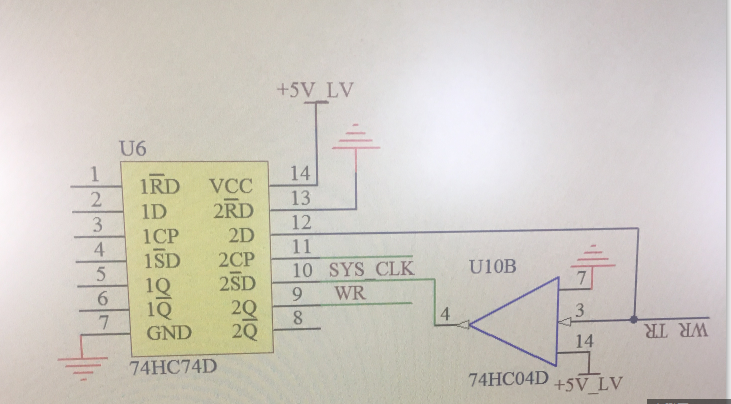

         我们的客户一直使用SN74HC74D芯片的2通道做D触发器(如下图),上升沿触发,过去一直没有过出现问题,

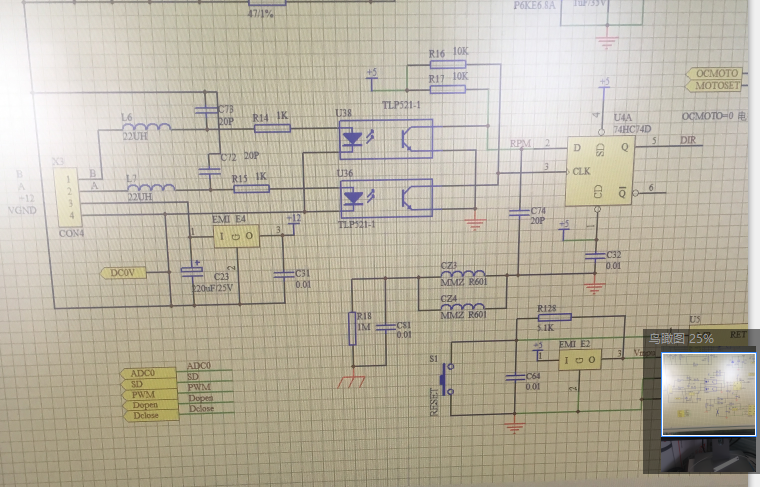

但是客户最近修改了电路,改成使用SN74HC74D芯片的1通道做D触发器(如下图),上升沿触发,该项目是一个电机控制器,电路中A,B是正交编码器A,B相信号,

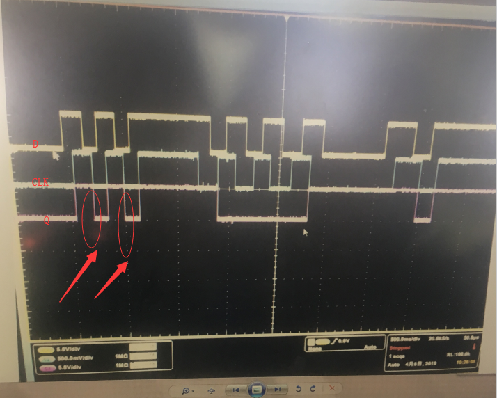

其中SN74HC74D的输入D接B相信号,CLK接A相,Q为输出。客户每次在电机换向的时候(A超前B,或者B超前A),就会出现Q的输出
会跟随CLK时钟的上下沿都翻转的现象,而不是只是上升沿触发的状况(如第三幅图环圈的部分就是错误的,CLK下降沿,Q也下降沿,这个是错误的)
。但是如果把这个芯片换成NXP的74HC74,就不会出现这样的错误,我们也怀疑芯片坏了,于是把芯片放在最初用通道2触发的板子上,可以正常工作的,
说明该芯片是好的,目前客户已经做了40块这样的板子,每一块都出现这样的错误,不知道原因是什么?请帮忙分析一下,十分感谢!
