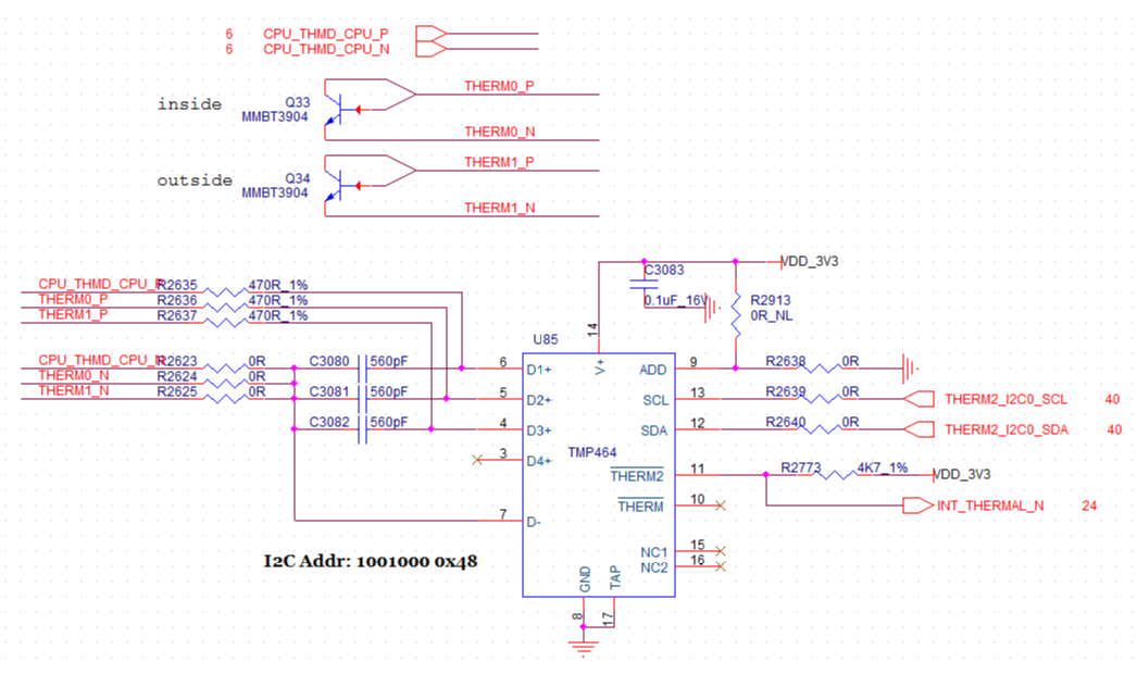

使用TMP464的线路如下图,使用中出现两个问题:
1)  共性问题:连接CPU的D1+,D-读出来的温度为一百多度,和直接读CPU的温度(大约四五十度)差异较大;
2)  单板问题:有一块单板Q33,Q 34的温度为256

           目前出现180度的那个问题,我们目前把R2635,R2636,R2637的电阻470欧姆改成0欧姆,目前问题解决了,所以想了解下这个电阻对于测试的精度,理论上影响不至于这么大吧。
  • 您好,
    R2623、R2624、R2625、R2635、R2636、R2637与C3080、C3081、C3082分别组成差分滤波电路的,电路中R2623、R2624、R2625与R2635、R2636、R2637值不相同,我认为这样就形成了共模干扰,可能会对电路精度产生影响的。由串联电阻和差分电容组成的滤波器不是必需的,将R2635,R2636,R2637的电阻470欧姆改成0欧姆应该是没问题的。
