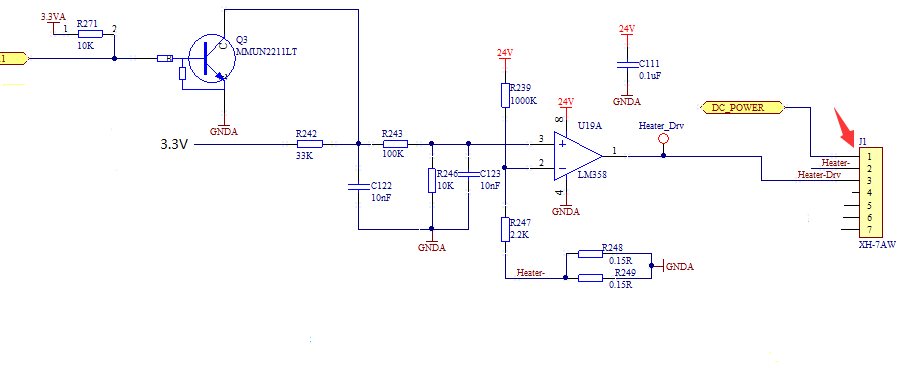

LM358的1脚损坏,电路图如下:
U19A的1脚接的是33K电阻,在热插拔这个J1的时候,1脚损坏了。想问一下,LM358可以不可以这样热插拔?什么原因导致的损坏。

热插拔本身没啥问题,关键是你如何热插拔。
热插拔的接插件并非通用的普通结构。

只要在热插拔的过程中,电流不会超过芯片能承受的范围是没有问题的。
用示波器监测下J1 在热插拔过程中的输出电流情况呢?
