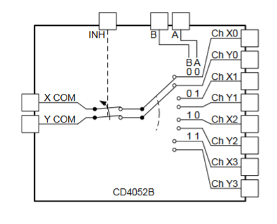

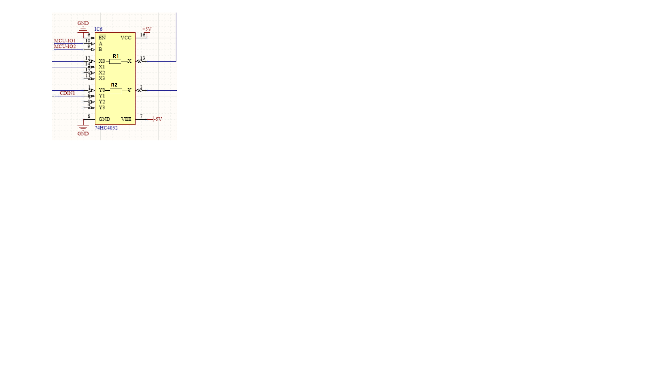

就是图中的R1和R2,手册上说的不同通道之间存在∆rON,应该包括xi之间以及xi和yj之间吧
您好,
是这样的:每个模拟开关都有导通电阻rON,CD4052有 2 通道 4:1 模拟开关 ,相当于8个开关,这8个开关每两个之间的导通电阻rON因为工艺问题有差异,差异值是∆rON。如果没有回答您的问题,请跟帖说明疑问。
