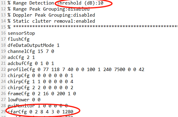

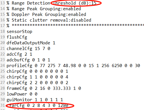

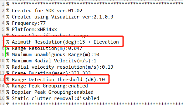

请问我想配置AWR1443的Range_Detection_threshold阈值应该在哪里设置?我在.cfg配置文件可以修改吗?还有角度分辨率在
这里修改有用吗?
这篇用户手册我仔细读过,我从mmwave demo visualizer和mmw_zone_occ_demo_14xx导出来的配置分别如下图
他们的CFARcfg配置是一样的, 但是阈值一个是15dB,一个是10dB,为什么?
