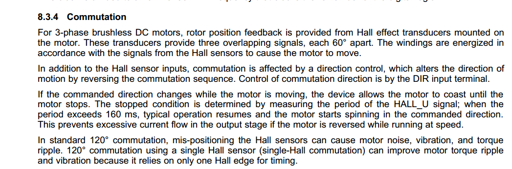

drv8307做的两个轮子的BLDC的驱动,驱动电机的在空载的情况下,反向成功,但是在带了一定的载后,无法反向成功,电机会向前继续前行后反转;
是不是和这个手册的8.3.4有关的,怎么样才能解决这个,谢谢;
