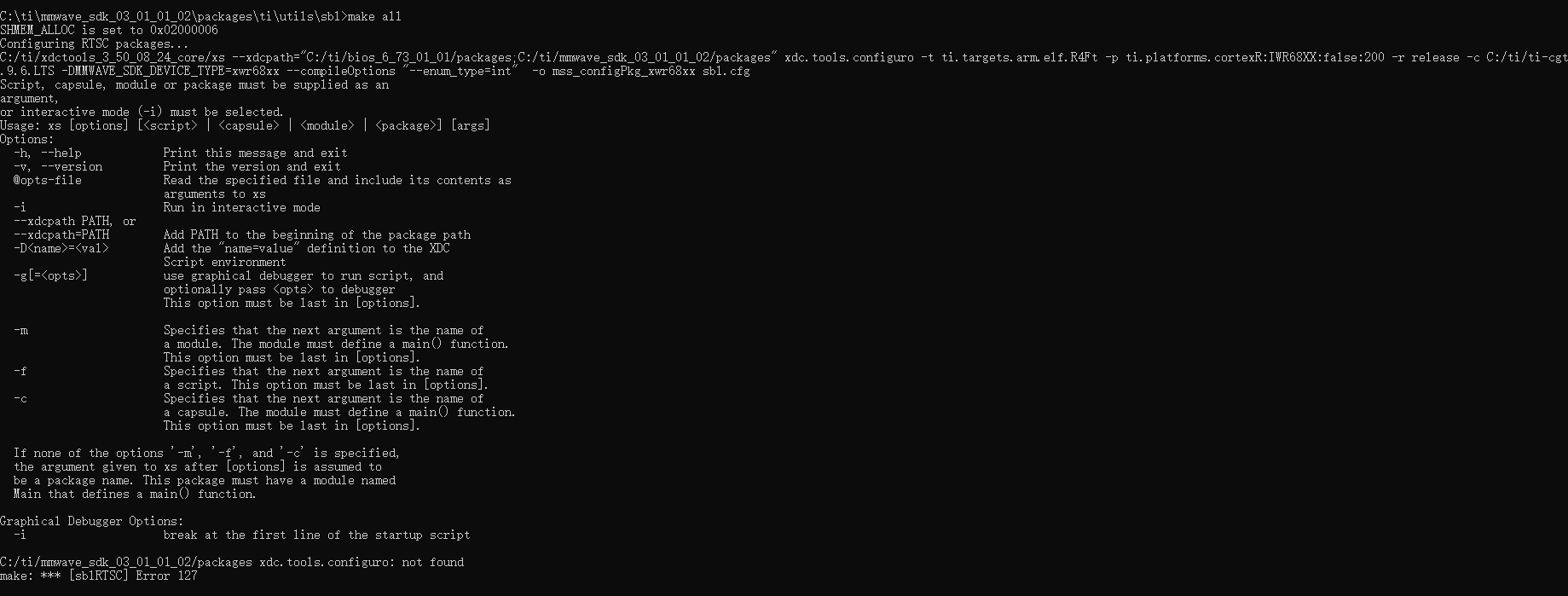

  • 我按照您的方法尝试了make all了SBL的makefile ,但是未编译成功,出现了下图所示的错误,请问是哪里的配置还需要修改嘛?
  • 我在编译了其他路径:C:\ti\mmwave_sdk_03_01_01_02\packages\ti\demo里面的程序,一样的会出现如下的错误,请问是哪里的配置我还没有配置对嘛?
