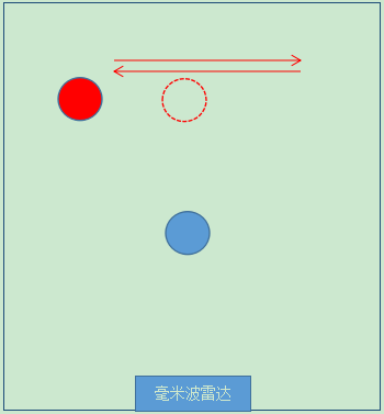

2)正前方存在运动两个障碍物(人),排列在同一直线上,即靠近毫米波雷达的障碍物将后者遮挡,该情况下无法检测到后方物体。另一种情况,前方障碍物在竖直方向,后方障碍物水平方向移动,当二者在垂直毫米波雷达方向上重合。
针对以上这两种情况,按照我目前的理解,两个障碍物都是运动的,并非(1)中一动一静的情况,无法再通过静态杂波分清两个物体。我的理解正确吗?如果是,那么是否也完全无法得到后方障碍物点云信息,以用于优化?

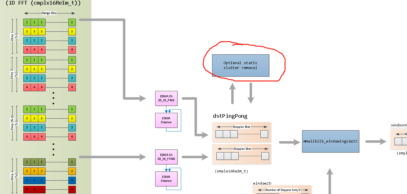

    1)人在毫米波雷达前方运动,但人和毫米波雷达间存在薄薄的木板墙,显示效果仍然可以很好的追踪运动的人,而木板甚至基本没有点云信息或者只有一个偶尔出现的点云。这是不是由于静态杂波滤除?如果是,能否解释一下其具体是如何运作的?
    是的,有滤除静态杂波,可参考SDK demo的文档,是类似原理:file:///C:/ti/mmwave_sdk_02_01_00_04/packages/ti/demo/xwr16xx/mmw/docs/doxygen/html/index.html
    如果遮挡,会影响后方的目标点检测。

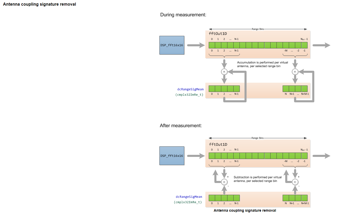

    2.关于滤除静态杂波,目前我只找到下图,略有相关,能否尽可能说明一下,或者指明一下明确的参考资料路径呢?
    3.木板的确可以穿透,并检测到模板后方运动的人,理论上我应该可以获得木板和人的点云信息,但是我最后只筛选留下人的信息,是不是由于静态杂波滤除,将静止物体(木板)筛除的呢?

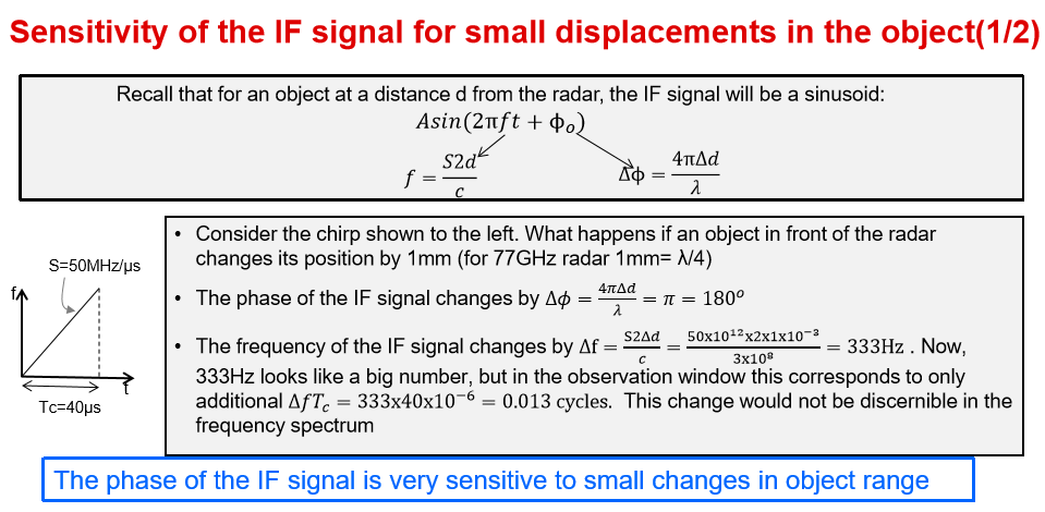

    4.心跳呼吸的检测。关于 FMCW Radars的介绍中说,IF信号相位对物体距离的微小变化非常敏感,而频率对此类微小变化不敏感。
    我能否理解为频率和相位变化对应可测量的距离的数量级存在差异。使用时,主要依靠f=S2d/c的关系换算到不同的距离bin可以计算出一个cm级的基础距离,再更具相位和距离的关系,进行mm级上的修正。是这样的吗?
    或者说,根据相位的变化我们得到了相对距离<1mm的变化,但它是如何对应到实际绝对距离上的呢?
    不知是否表述清楚我的问题,万望回复。
