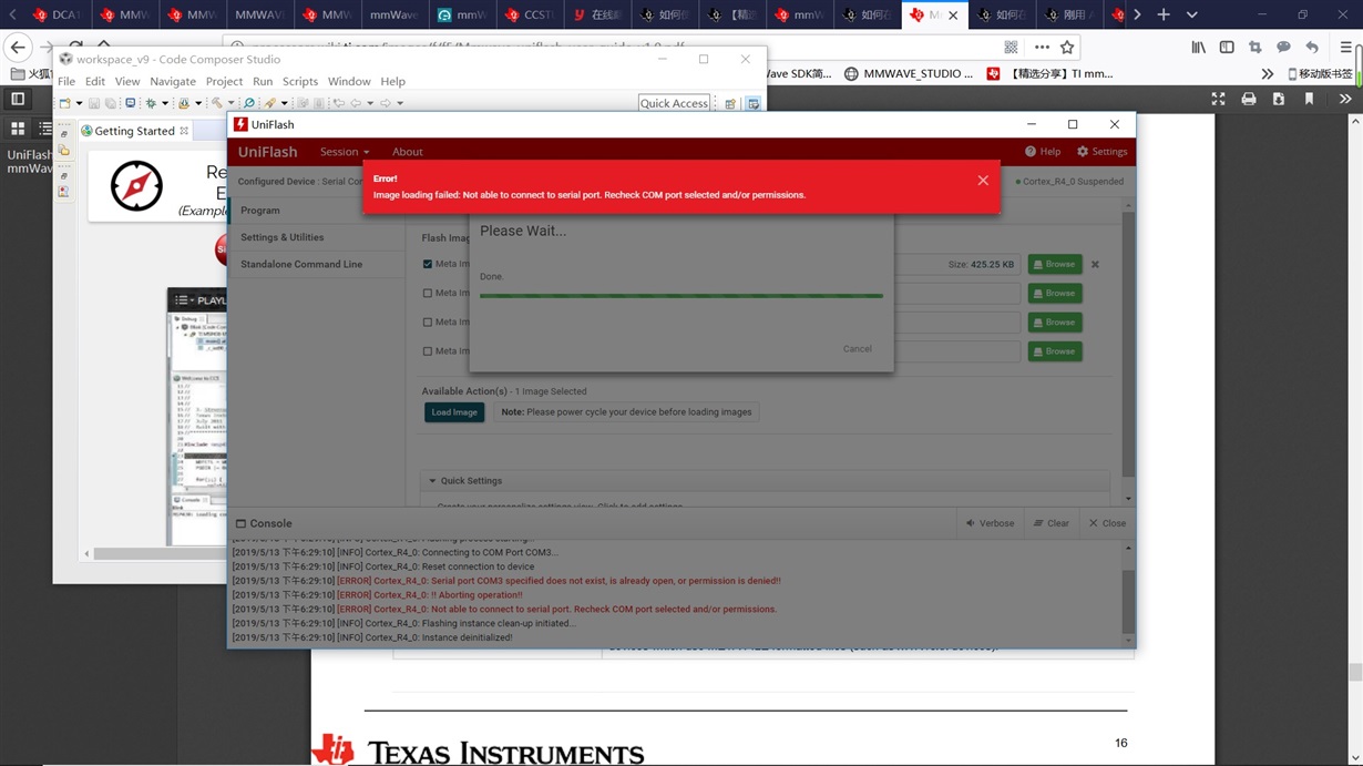

AWR1642 使用 uniflash 连接 COM port失败
Other Parts Discussed in Thread: UNIFLASH

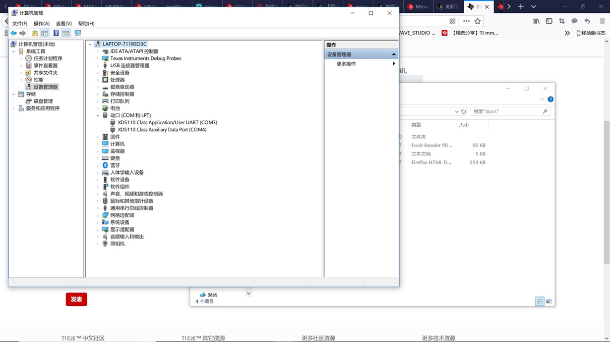

电脑已经安装了uniflash,按照 https://e2echina.ti.com/blogs_/b/the_process/archive/2017/09/30/xwr1xxx-mmw-demo?tisearch=e2e-sitesearch 的教程操作时在uniflash软件中出现了连接不上端口的问题。 但设备管理器中显示已成功连接。 求大佬解答。
  • 1.如果UniFlash无法连接COM端口,请尝试断开并连接USB电缆。 如果这也没有帮助,那么重新启动PC。
    2.有时由于不正确地关闭Uniflash,后台进程不会关闭,在下次运行时,Uniflash不会按预期运行。 因此,从任务管理器中彻底删除DSLite.exe和FlashPythonSubprocess.exe进程(如果正在运行),然后启动Uniflash。
    3.以管理员身份运行Uniflash。
    4.尝试离线或在线Uniflash [https://dev.ti.com/uniflash]。
    5.如果使用旧版本,请更新uniflash。
